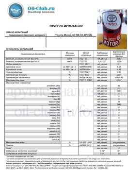

Масло заявлено как: API SP; ILSAC GF-6A.
1) Вязкость при 100 градусах - 11,09. Масло полностью соответствует требованиям SAE J300.
Вязкость при 40 градусах - 67,36.
Очень густое масло для ILSAC. Это масло не про экономию топлива.
2) Индекс вязкости равен 157. Масло не должно сильно просаживаться.
3) Температура застывания -36 градусов. Не выдающаяся. Масло не для холодных регионов. Можно запускаться до -30 градусов.
Вязкость динамическая CCS при -30 гадусах - 6485 мПас. Довольно близко к нижней границе в 6600 мПас, но в стандарт вписывается.
4) Температура вспышки 224 градуса. Она средняя для гидрокрекинга. NOACK - 12,4%,  чуть высоковат, хотелось бы немного поменьше.
5) Щелочное число равно 6,81. Оно нормальное для ILSAC. Масло обладает средними моющими и нейтрализующими свойствами, рассчитано на разумные интервалы смены 5 - 7,5 тысяч км.
Кислотное число равно 1,56.  Оно довольно низкое.
6) Зола сульфатная низкая, 0,75%. Золы мало, можно лить и в моторы с прямым впрыском.
7) Содержание серы - 0,265%. Мало серы, используется современный пакет присадок.
8) Противоизносные присадки на основе фосфора и цинка, много молибдена в качестве модификатора трения, снижающего износ и расход топлива, моющие присадки на основе кальция и магния, бор как беззольный дисперсант.
ИК спектр Фурье говорит о том, что масло на основе гидрокрекинга.
Вывод: перед нами масло, которое по своим характеристикам ничем не выделяется, но и нигде не проваливается. Этакая рабочая лошадка. Судя по вязкости, оно больше ориентировано на южные регионы, где преобладают высокие температуры, морозы оно не любит, но до -30 будет честно выполнять свои функции. Как и полагается маслам ILSAC, оно не для длинных интервалов смены, где-то на 5 - 7,5 тысяч км.Подойдёт как для моторов с распределëнным, так и с прямым впрыском (описание Любознательный)

Да термостабильность как у низковязкой 0W-20, NOACK = 12,4% :) Но в целом по пакету видно что это оригинал. Да и Мейдзи Санге ее из Японии прям привезли...

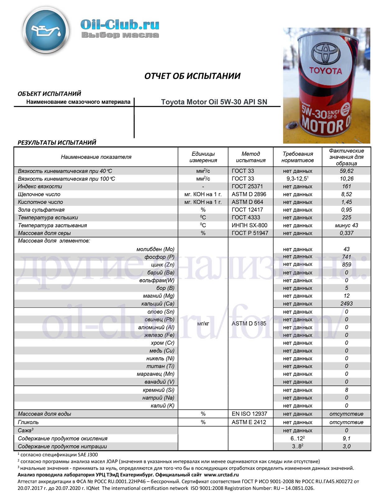

Очень странные результаты для оригинального японского масла, тем более для такой именитой компании, как Тойота, и тем более, что анализ жестебанки 5w30 с предыдущим допуском SN был НАМНОГО достойней.
16 часов назад, Игорь_Ник сказал:
В чём это "НАМНОГО" выражается, - позвольте поинтересоваться? Разница в вязкости, которую попытались компенсировать органическим молибденом. А учитывая, что почти всей массовой линейке бензиновых моделей предписаны 0W-20, то как вариант для южных регионов весьма неплох. Не выдающийся, но и не провальный. Про "намного" уж точно говорить не приходится.:) ИМХО, разумеется.
