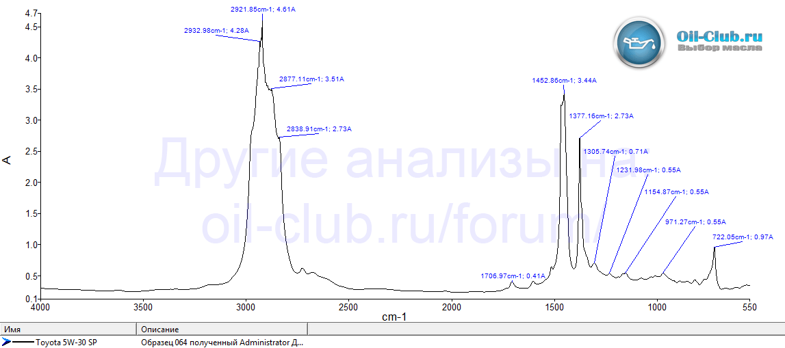

2 февраля 20233 г Популярное сообщение Закреплён Toyota Motor Oil 5W-30 API SP свежее жестебанка за анализ спасибо ООО Мэйдзи Сангё. Масло в лабораторию отправляли ООО Мэйдзи Сангё в запечатанной таре. Масло заявлено как: API SP; ILSAC GF-6A. 1) Вязкость при 100 градусах - 11,09. Масло полностью соответствует требованиям SAE J300. Вязкость при 40 градусах - 67,36. Очень густое масло для ILSAC. Это масло не про экономию топлива. 2) Индекс вязкости равен 157. Масло не должно сильно просаживаться. 3) Температура застывания -36 градусов. Не выдающаяся. Масло не для холодных регионов. Можно запускаться до -30 градусов. Вязкость динамическая CCS при -30 гадусах - 6485 мПас. Довольно близко к нижней границе в 6600 мПас, но в стандарт вписывается. 4) Температура вспышки 224 градуса. Она средняя для гидрокрекинга. NOACK - 12,4%, чуть высоковат, хотелось бы немного поменьше. 5) Щелочное число равно 6,81. Оно нормальное для ILSAC. Масло обладает средними моющими и нейтрализующими свойствами, рассчитано на разумные интервалы смены 5 - 7,5 тысяч км. Кислотное число равно 1,56. Оно довольно низкое. 6) Зола сульфатная низкая, 0,75%. Золы мало, можно лить и в моторы с прямым впрыском. 7) Содержание серы - 0,265%. Мало серы, используется современный пакет присадок. 8) Противоизносные присадки на основе фосфора и цинка, много молибдена в качестве модификатора трения, снижающего износ и расход топлива, моющие присадки на основе кальция и магния, бор как беззольный дисперсант. ИК спектр Фурье говорит о том, что масло на основе гидрокрекинга. Вывод: перед нами масло, которое по своим характеристикам ничем не выделяется, но и нигде не проваливается. Этакая рабочая лошадка. Судя по вязкости, оно больше ориентировано на южные регионы, где преобладают высокие температуры, морозы оно не любит, но до -30 будет честно выполнять свои функции. Как и полагается маслам ILSAC, оно не для длинных интервалов смены, где-то на 5 - 7,5 тысяч км.Подойдёт как для моторов с распределëнным, так и с прямым впрыском (описание Любознательный) Артикулы коды для заказа в интернет магазинах: 0888013706 - Toyota Motor Oil 5W-30 API SP 1L 0888013705 - Toyota Motor Oil 5W-30 API SP 4L 0888013703 - Toyota Motor Oil 5W-30 API SP 20L

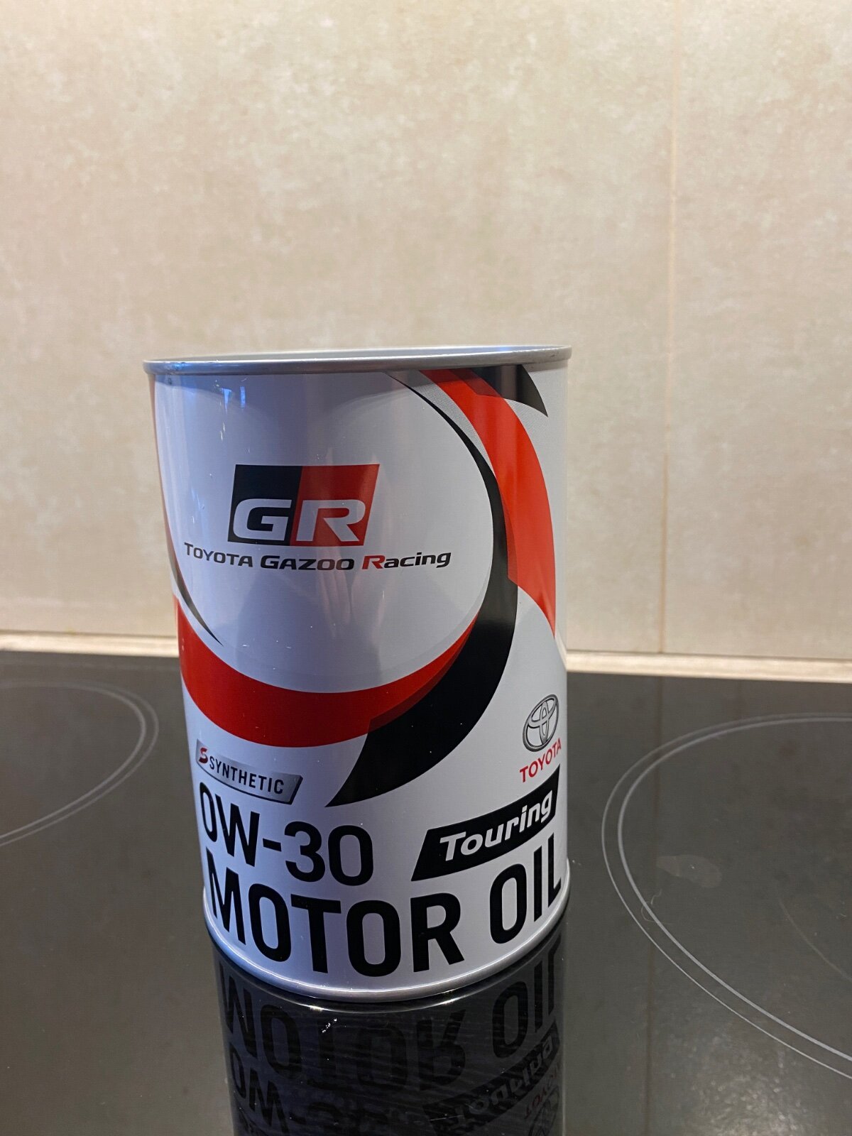

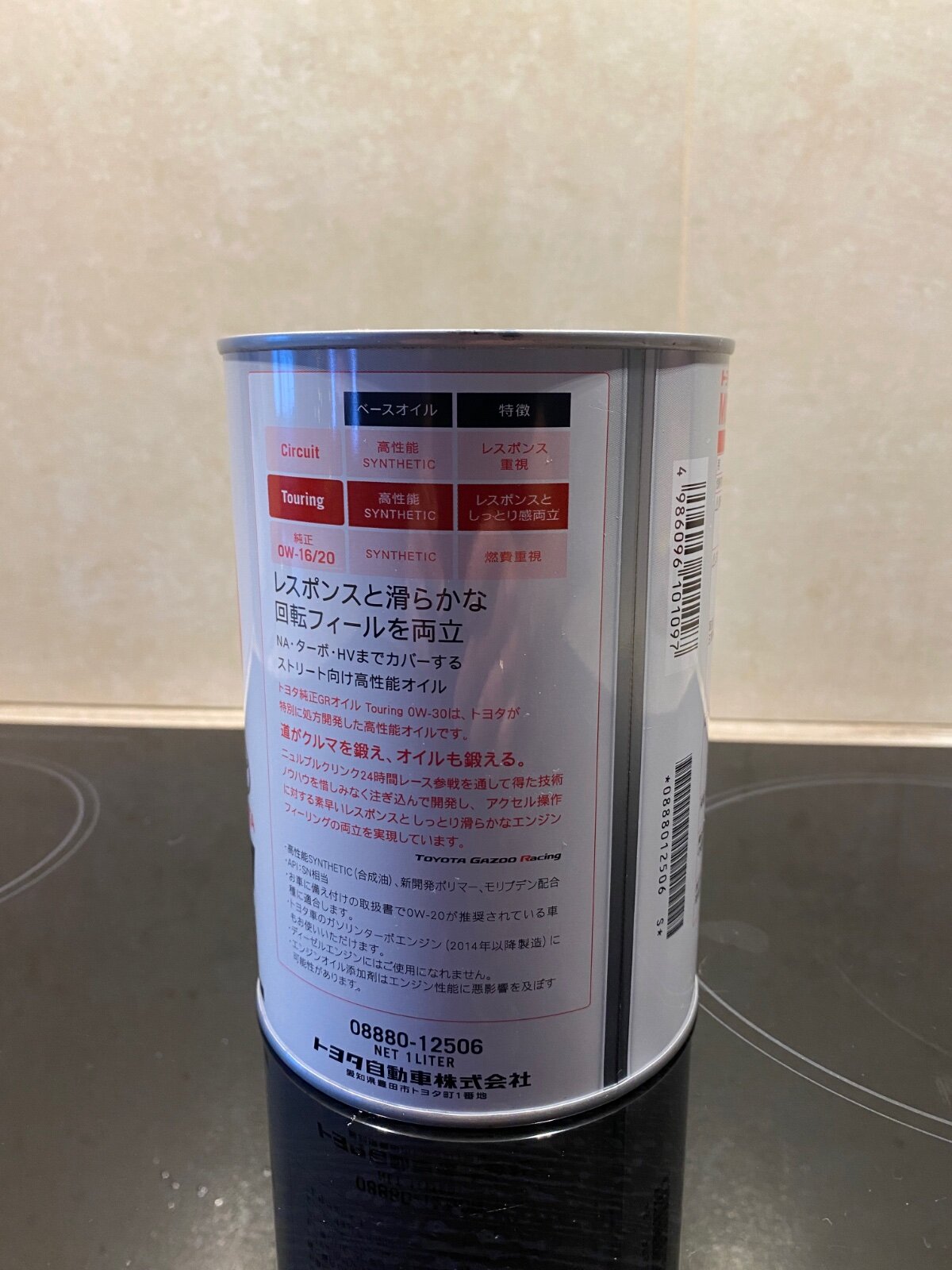

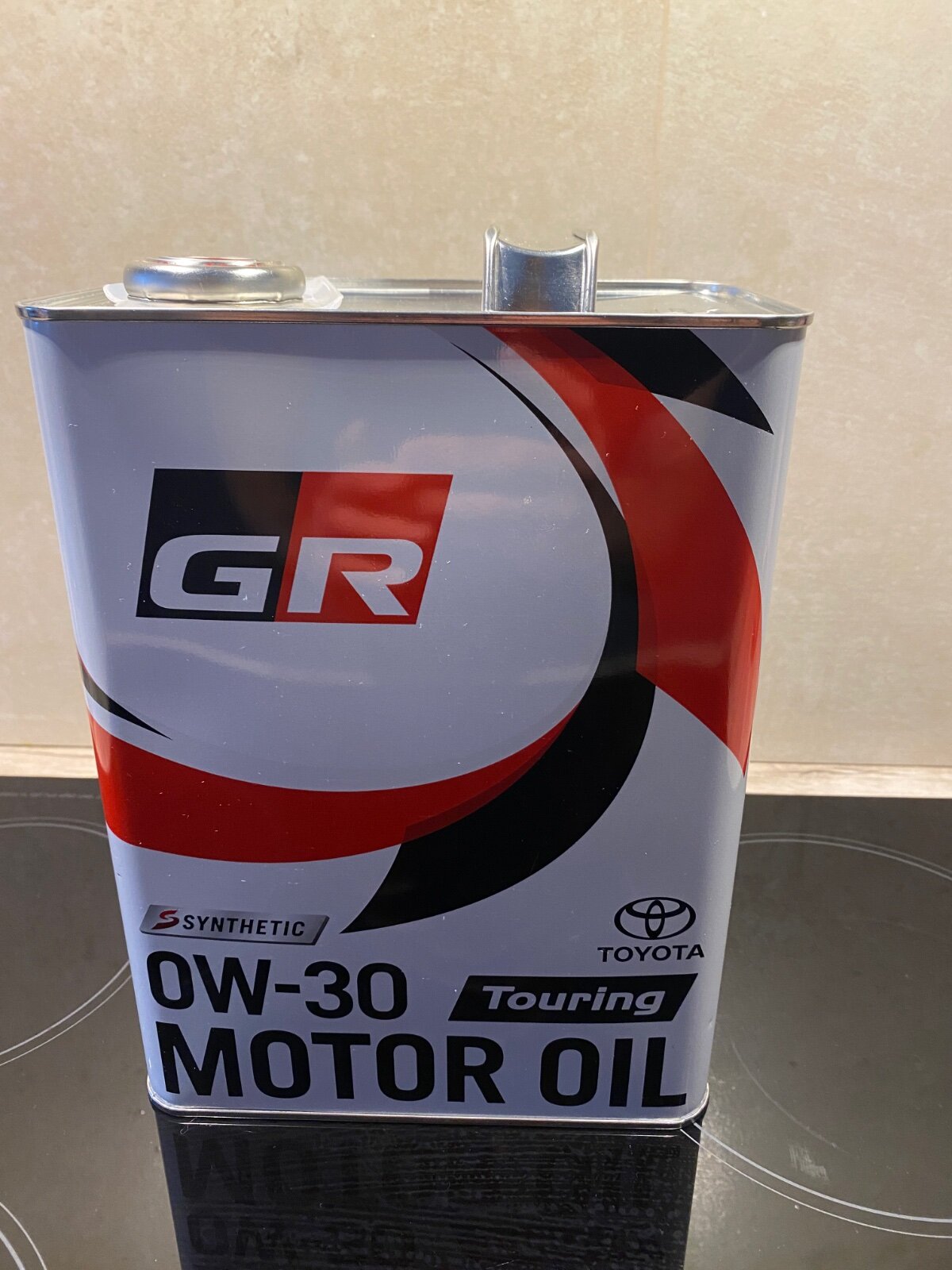

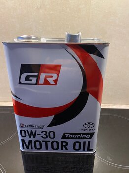

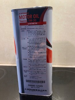

12 мая 20242 г Sinbadmorehod Немного не по теме из заголовка, а про вязкость и молибден. Почитав много разных рекомендаций, как человек, любящий оригинальные ОЕМ-масла, остановил свой выбор на Toyota GR 0W30, там вообще нет одобрений, кроме внутренней японской JASO. Вот официальный сайт https://toyotagazooracing.com/jp/gr/grparts/oil/ Поменял масло, двигатель стал тише работать и резвее (да да, не смотря на повышенную вязкость!) До этого заливал Toyota 0W20. На банке написано - повышенное количество молибдена, если переводить с японского. По некоторым сведениям - тут гидрокрекинг, ПАО, эстеры + повышенный молибден. Изменено 12 мая 20242 г пользователем KSMedvedev

18 мая 20242 г 04.05.2024 в 04:25, Максим Спб сказал: Здрасьти. Я от руки только подписываю на УФ спектрах, так быстрее. Там софт древнекитайский, не позволяет. ИК из самых распространенных, ФСМ 1201 (400-4000, разрешение 1 обр см, кюветка жидкостная, KBr, для масел) Еще про Тоету или Слава совецкой науке. Я купил вдогонку железную банку GF-6A, SP, 0W-20. Ожидаемо получил типичный спектр синтетического масла. На гидрокрекинге, согласно ИК спектрам УРЦ. На картинке спектры 0-20 и 5-30 (на минералке) для сравнения, с важными подписями. В гидрокрекинговой базе отсутствуют компоненты, которые хорошо поглощают УФ в области 190-250 нм, а в минералке они есть, поэтому пик минералки в этой области такой высокий и размазанный. Следующий пост - такой же пример, только с Лукойлом. PS А вот наличие ПАО я, к сожалению, не могу увидеть на спектрах, зато Алкилнафталины хорошо видно. Я в этих спектрах не разбираюсь, но по-моему, результаты лабораторных анализов масла, ОЧЕНЬ сильно отличаются по диаграмме от приведённого Вами ИК-спектра. Также косвенно в пользу того, что масло является гидрокрекингом III группы, говорит индекс вязкости - полусинтетика обычно не дотягивает до значений <150 и выше...
