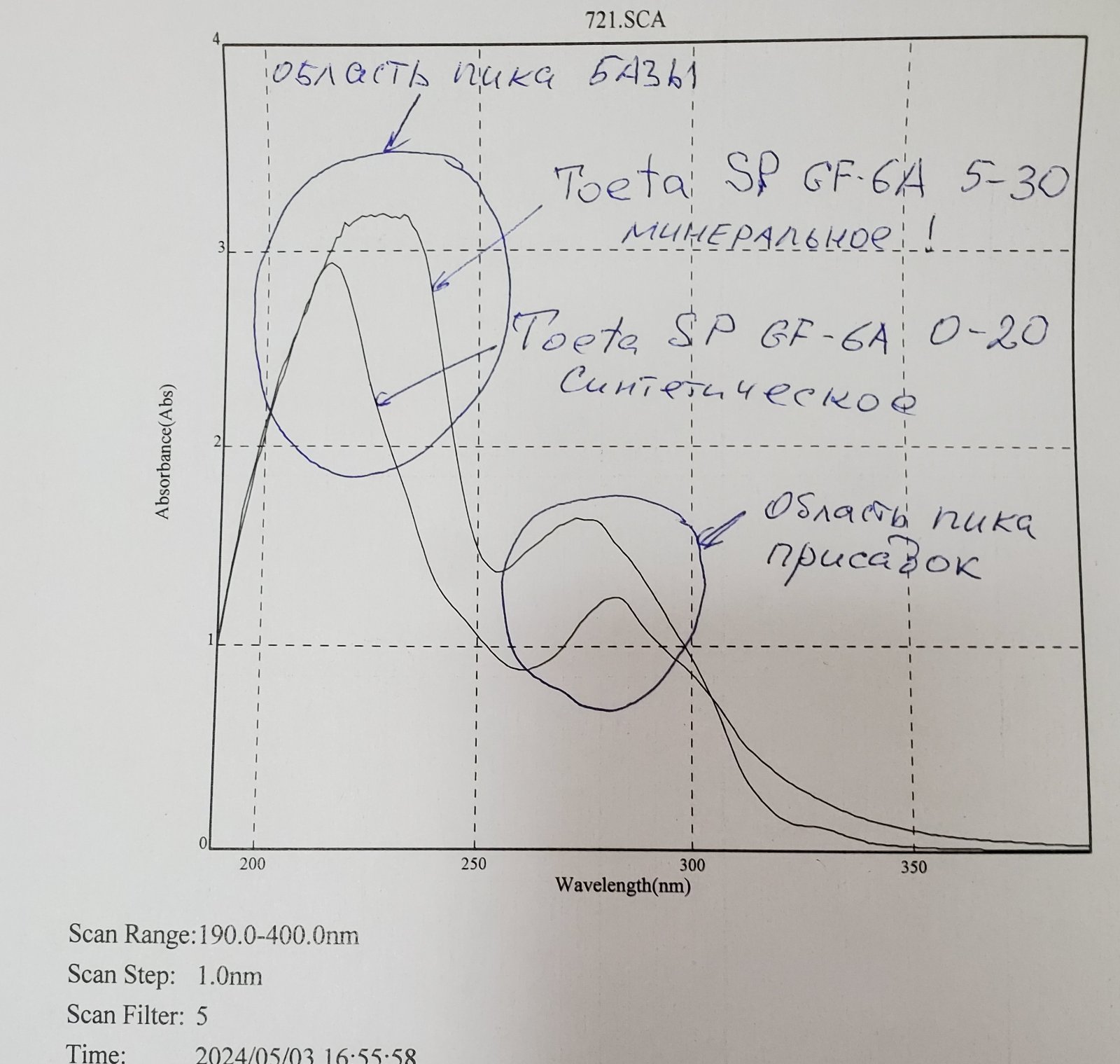

2 мая 20242 г 18.02.2024 в 11:51, torcon сказал: Игорь_Ник не смотри на эти картинки, японцы тут не американцы и не немцы. Они написали что гидрокрекинг 0W-20 - это синтетика, а такой же гидрокрекинг 5W-30 - минеральное масло. Это брехня для неискушенного автолюбителя. Неправда Ваша. Японцы написали так, как есть. Я сейчас катаюсь на РАФчике и сегодня купил такую жестебанку GF-6A. Снял спектр УФ и обнаружил не гидрокрекинг 5W-30, а 2ю группу, хорошо очищенную. Если бы не бриллиантовая коллекция анализов ойл-клуба, решил бы, что сам купил подделку... Кста, заимел я ИК спектрометр, на днях буду запускать. А поскольку у меня есть некоторые образцы отдельных присадок и разных баз, многие вопросы расшифровки ИК спектров, надеюсь, получится поснимать.

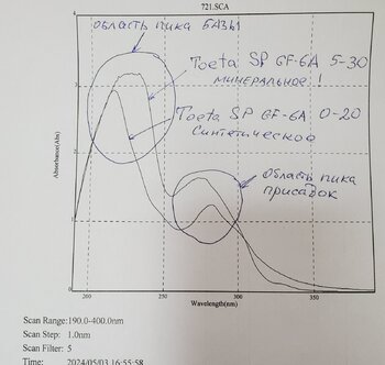

3 мая 20242 г 23 часа назад, torcon сказал: Максим Спб какой у тебя ИК спектрометр? Почему рисуешь от руки? Здрасьти. Я от руки только подписываю на УФ спектрах, так быстрее. Там софт древнекитайский, не позволяет. ИК из самых распространенных, ФСМ 1201 (400-4000, разрешение 1 обр см, кюветка жидкостная, KBr, для масел) Еще про Тоету или Слава совецкой науке. Я купил вдогонку железную банку GF-6A, SP, 0W-20. Ожидаемо получил типичный спектр синтетического масла. На гидрокрекинге, согласно ИК спектрам УРЦ. На картинке спектры 0-20 и 5-30 (на минералке) для сравнения, с важными подписями. В гидрокрекинговой базе отсутствуют компоненты, которые хорошо поглощают УФ в области 190-250 нм, а в минералке они есть, поэтому пик минералки в этой области такой высокий и размазанный. Следующий пост - такой же пример, только с Лукойлом. PS А вот наличие ПАО я, к сожалению, не могу увидеть на спектрах, зато Алкилнафталины хорошо видно.

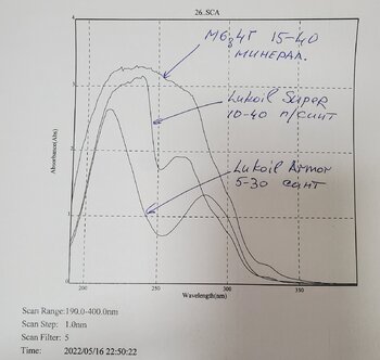

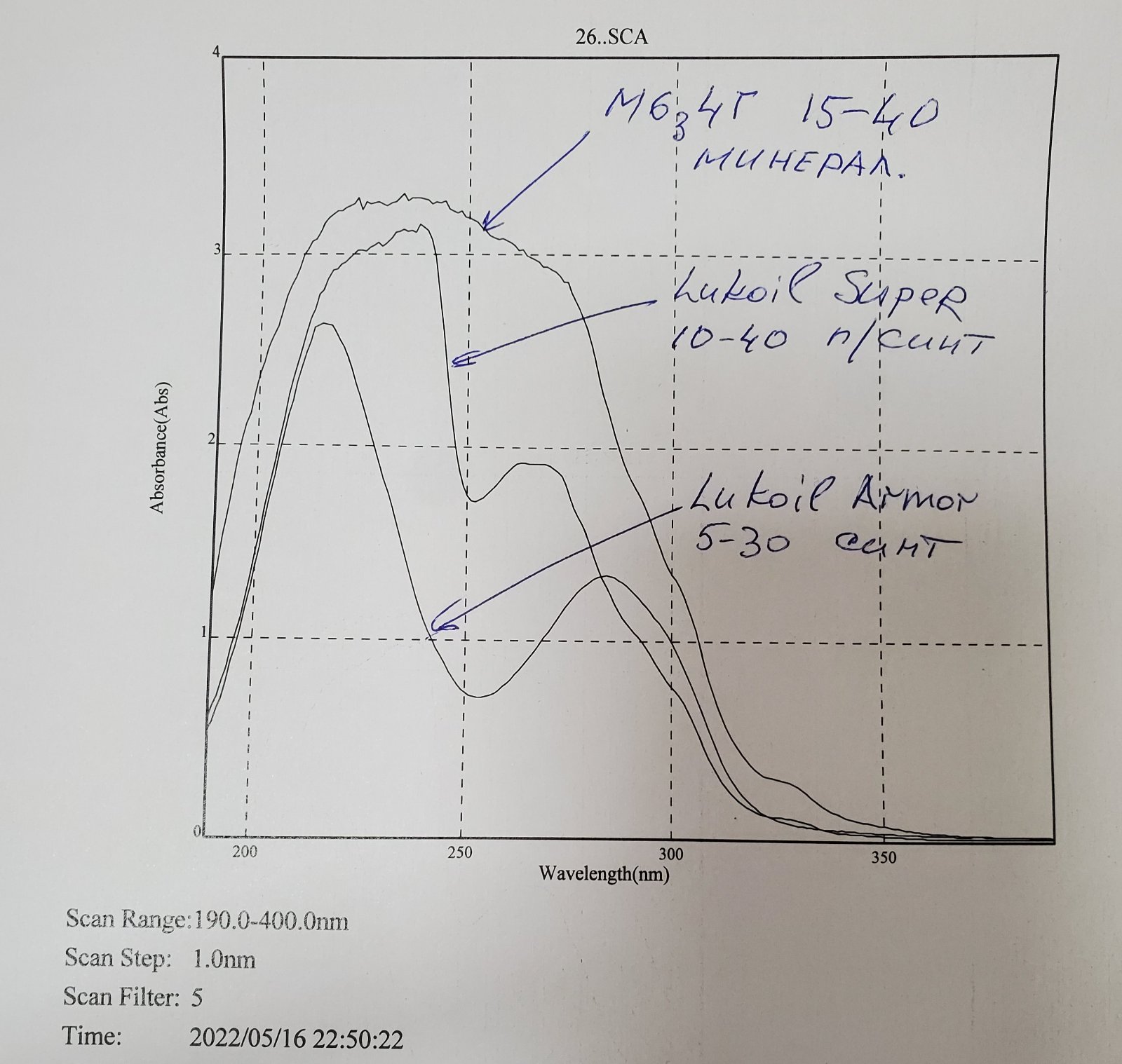

3 мая 20242 г Точно также ведут себя спектры и других брендов масел. Синтетические - 2 выраженных пика, первый узкий. Чистая минералка, 2я группа или полу-синтетика - пики пошире, как в тоете 5-30, совсем дреняя дешевая минералка - спектр сливается в сплошной горб. Посмотрите график, линии подписаны. На этом факте основано выявление подделок синтетических моторных масел, любых практически.
4 мая 20242 г Автор Я просто смотрю ничего не понимаю в твоем спектре Лукойл синтетика ниже чем минералка 15w40 получилась?
4 мая 20242 г 1 час назад, torcon сказал: Я просто смотрю ничего не понимаю в твоем спектре Лукойл синтетика ниже чем минералка 15w40 получилась? Конечно! И Тоета-синтетика ниже, чем тоета - минералка. Чище и однороднее по составу база- меньше поглощение УФ излучения, значит ниже спектр. В основном, я вижу примеси, а не основные углеводороды. Много ароматики, нафталинов, непредельных соединений, значит фракция не подвергалась гидрокрекингу, а они как раз и есть основные поглотители в УФ области.
