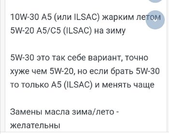

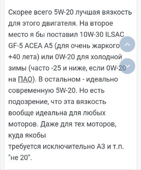

6 часов назад, alex323 сказал:
Только Ваши отзывы на практике не имеют большой ценности
Зато Ваши, наверное, Роман73 в свою папочку скринов занёс...
2 минуты назад, Inzhener сказал:
  Скрыть содержимое
Зато Ваши, наверное, Роман73 в свою парочку скринов занёс...
Нет))) Я же не всё подряд сохраняю
