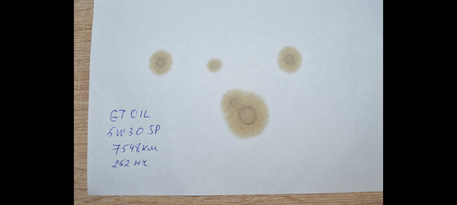

Протокол испытаний № 3988_3 от 06.12.2022_page-0001 (1).jpgScreenshot_2023-07-26-22-16-22-549_com.miui.gallery.jpgScreenshot_2023-07-26-22-16-48-904_com.miui.gallery.jpg
Столько топлива в нашем масле ещё не бывало. Всё закономерно и неплохо.
1) Да топлива много, вязкость существенно снижена. Обычно у API SP 5W-30 около 11cst, а тут 9,3, масло уже почти 5W-20.
2) Вспышка 202С подтверждает сильное разбавление масла бензином - вспышка снизилась. Притом масло то каталось в основном в летний период. Только ноябрь застало в конце - он видимо и налил - этого хватило...
3) Пакет присадок тот же что был у GToil 0W-20. ЫЕсли не ошибаюсь любризолевский.
4) Износа обычно, если учитывать прирост нитрации, то у крайнего масла Волга Ойл, так же по износу...
5) Ну и масло сработано, сменил вовремя, на 250мч его хватило. Волга Ойл со своим изначально большим щелочным числом, на первый взгляд даже лучше отработала, щелочное у нее 5 осталось.
