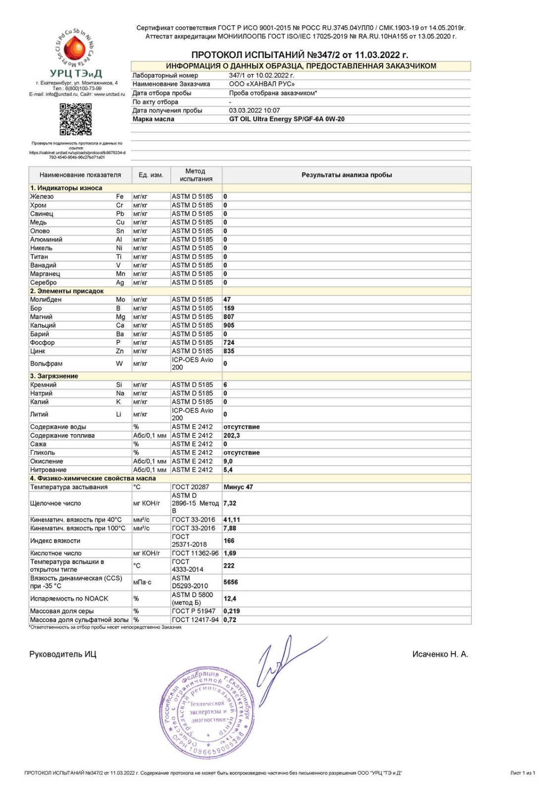

Масло заявлено как: API SP, ILSAC GF-6A, Chrysler MS 6395, Ford WSS-M2C 962-A1
1) Вязкость при 40С и 100С - чуть ниже, чем обычно у масел API ILSAC 0W-20, но не криминал. GToil Energy остается крепким маслом среди 0W-20, не устанавливая какие то рекорды экономичности как эко-масла.
2) Щелочное число = 7,32 - среднее. Моющие нейтрализующие свойства достаточные. Если будете менять масло через 5000-7500км в японском корейском автомобиле, его хватит.
3) Температура застывания -47С - для гидрокрекинга VHVI хорошая. Конечно не стоит это масло лить в Салехарде или Якутске, это не ПАО. В остальной Сибири, при морозах до -35С отработает нормально.
4) Вязкость имитации холодной прокрутки стартером при -35С = 5656 - (как же я рад, что этот параметр появился у УРЦ). Масло обладает приличными низкотемпературными свойствами запуска. Стандарту SAE, как 0W-20 удовлетворяет.
5) Температура вспышки = 222С - средняя, без рекордов. Обычная вспышка.
6) Испаряемость масс NOACK = 12.4 - это масло не рвет пальму первенства по термостабильности и угару. Высокотемпературные характеристики средние по палате. Для 0W-20 на гидрокрекинге, это в принципе нормально.
7) Содержание серы = 0,219% - говорит о современном пакете присадок.
8) Зольность сульфатная = 0,72% - по современному низкая. Это масло хорошо подходит моторам оснащенным прямым впрыском в камеру сгорания.
9) Пакет присадок новый и современный, не помню таких. Видимо действительно Lubrizol. Молибден дает экономичность. Бор, как дисперсант удерживающий загрязнения во взвеси. Магний и кальций - нейтрализующая присадка детергент.

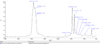

ИК спектр Фурье говорит о том, что масло на гидрокрекинге VHVI.

Вывод: Достоинства масла такие. Сейчас цены на масла дикие и лучше на них не смотреть, но нужно отметить GToil всегда старались держать соотношение цену/качество. Хорошие низкотемпературные свойства, CCS при -35С и температура застывания -47С. Масло чистое на серу и дает мало золы. Это хорошо в плане минимизации отложений в камере сгорания. Серьезных минусов не обнаружил, разве что термостабильность такая себе - средненькая.
