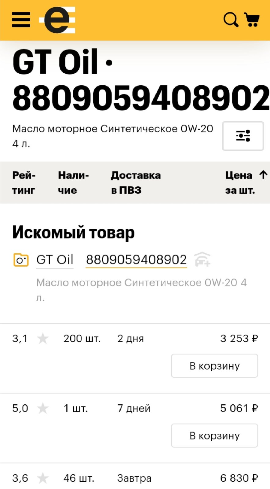

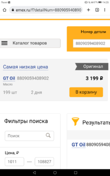

1 час назад, Forest сказал:
Хде?:shok: Может в том месте еще интересное что то есть:blush:
У меня на ЕМЕХе светится 3200р./4л

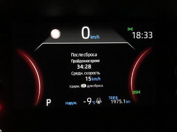

134 мч, 15 км/ч средняя, пробег 1975 км…
Масло радует, претензий нет. Утром заводится норм (было -13), прогревается норм (в машине тепло), бегает бодро, не громкое. Залил бы снова, скажу- Да!
