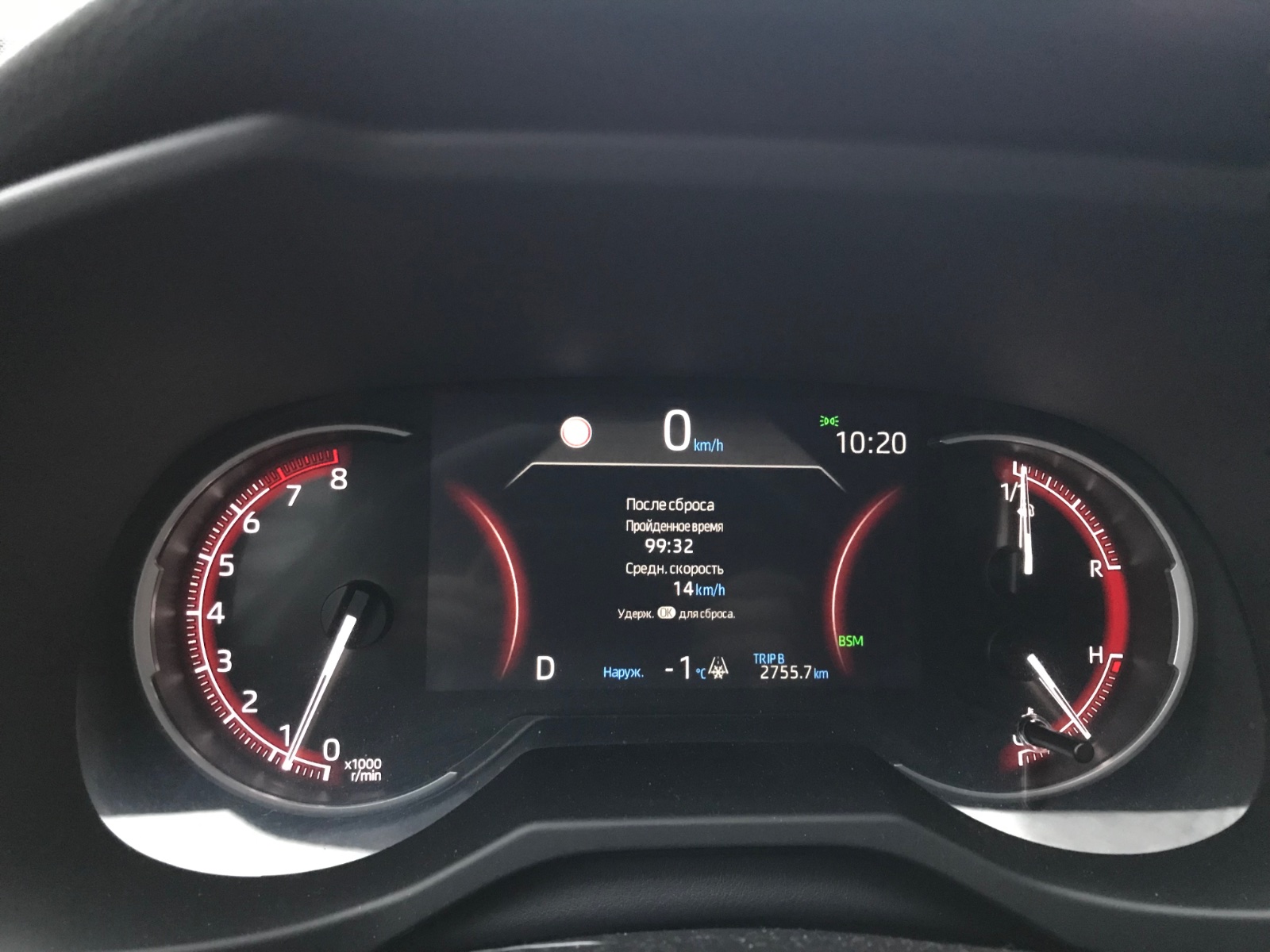

Наработка на масле 200мч.
Средняя скорость 14кмч.
Пробег 2755 км. Постоянные автозапуски. Также к маслу претензий нет, все как описано выше. Цена тоже умеренная 3100р
