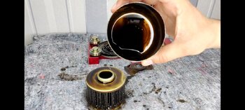

Oilway Dynamic Hi-Tech Racing 5W-30 API SN Plus после 5022 км (251 МЧ).
Кальций в свежем и отработке немного наводит на мысли когда глядишь на залежи в моторе:Cherna-facepalm:
Зато в анализе все чинно и красиво...
Снимайте клапанную крышку и чистите маслоотделитель.
Изменено пользователем Mefistоf
Ну где металл нет грязи, странно. Где циркуляция масла туманом грязно. На дешманской минералке с поэ даже туманом моет и чистая минераль с 150 мч такого не даст… наверное перекат именно для анализируемого масла.

Так в чем перекат то? Просто кальций из пакета рыгнул

В фильтре тоже осадок
