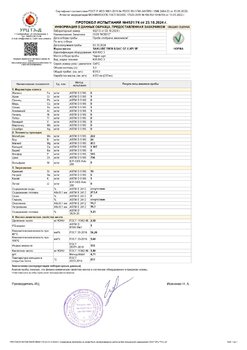

Sanlube SP/GF-6 5W-30 отработка на Kia Rio 3 после 4373 км
Масло: Sanlube SP/GF-6 5W-30
Авто: Kia Rio 3
Двигатель:  G4FC
Общий пробег:  83153
Пробег на масле: 4373
Моточасы:  257 мч
Средняя скорость:  17
Режим эксплуатации:  город/трасса 90/10
Доливка масла:  нет
Наличие чип-тюнинга:  да
Период эксплуатации:  май 2024 - август 2024
Топливо:  АИ-95
Фильтр масляный: Mahle OC1673
Фильтр воздушный: SMAFH065
Фильтр топливный: оригинал
Объем заливаемого масла:  3.3л
Отбор масла: через щуп
Промывка двигателя:  нет
Ремонтных работ с мотором, в период использования масла:  нет

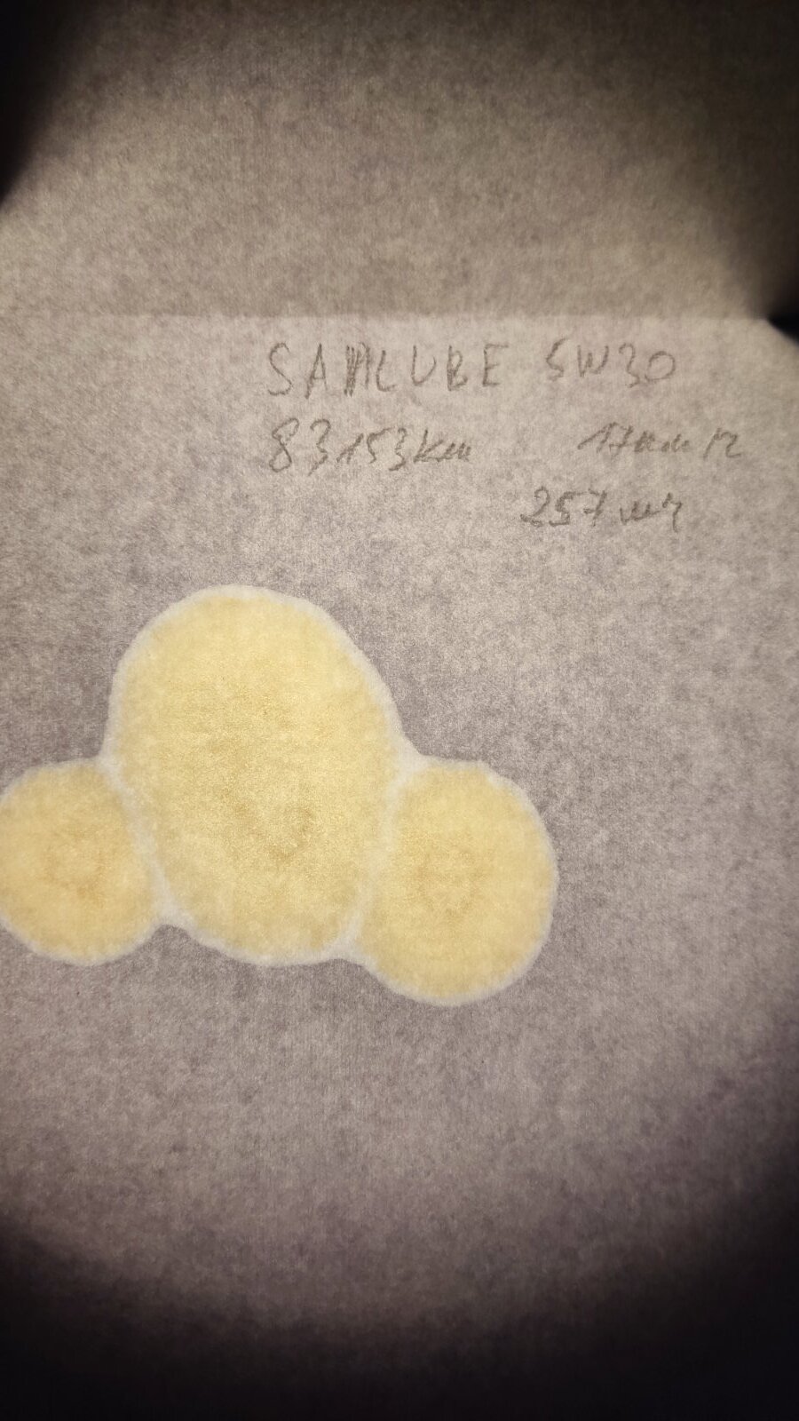

Я правильно понимаю, что с одним количеством мч, но без Валены, износ меньше?)) ещё и с учетом того, что тут город и средняя скорость 17. Но сейчас в любом случае напишут, что с Валеной специально вместо масла злили смазку для дверных петель, чтоб тест был необъективный :))
3 минуты назад, KirillOren сказал:
Это другое авто,  но Валена да, шляпа. Скоро опубликую анализ с другой присадкой и без неё, там такие же чудеса
Schmit_t А, увидел, двс другой. В любом случае, судя по износу в этом анализе, никакие присадки сюда не напрашиваются
5 минут назад, KirillOren сказал:
Именно так:good2:
Скрытая реклама новуса)))
Ну это даже достижение что простой API ILSAC столько продержался в убийце масла G4FC, и кислотное не нарастил что удивило.
Нормально отработало, такое состояние масла, здесь должно быть за 200мч, а оно даже до 250мч протянуло.
Классный анализ!
Классное масло!
Классный автомобиль!
Хочется к чему-то придраться, но не к чему.
