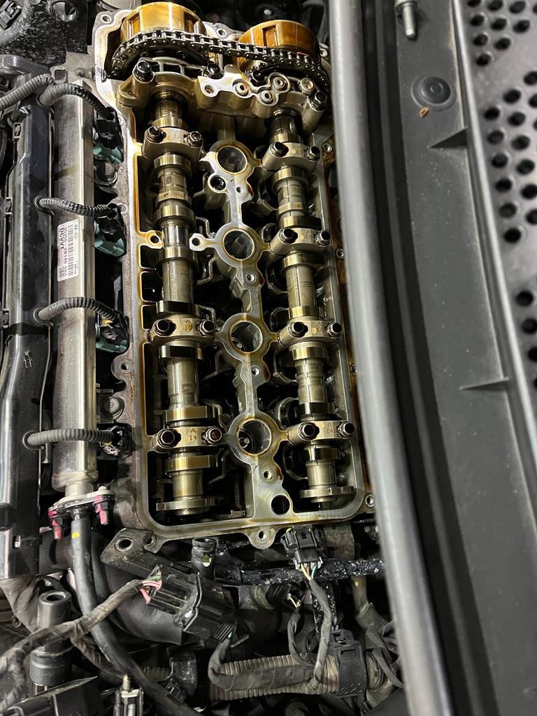

Присутствие отложений в двигателе ДО: нет.
Присутствие отложений в двигателе ПОСЛЕ: нет.
