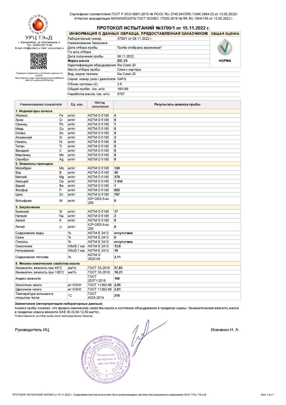

отлично масло отработало на таком интервале!  железо 6 - вообще красота!
Только что, Дюпелёк сказал:
Как обычно, не чем любоваться :laugh:
как это нечем?!  износ - сказка!
живое
ну что не плохо Richful c бустером отработал. Оно еще живое даже :)
Анализ, насколько я понимаю, в рамках акции от Синтек.
По износу и не только все отлично.
Если смотреть по ЩЧ, то есть запас  до 300мч.
Хотя, конечно, это метод не совсем точный.
Жаль нет iph по методу мобил.
Итог, шик, блекс, красота,придраться не к чему.
Интервал замены выбран не верно, можно катать чуть дольше).
В целом, для Ричфула с бустером Щч, неожиданно ресурсно вышло.

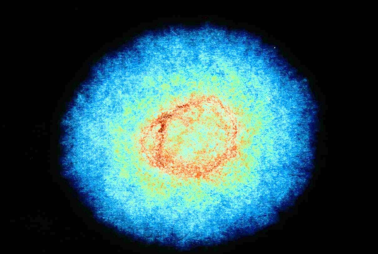

Nemo1980 в горловину то заглядываешь? Как там по отложениям видно что-нибудь?
Пытался, насколько видно, все ок, а там хз. Сейчас эндоскоп заказал, на дачу он мне нужен, дешевенький, будет время гляну.

Планировал до 300 м/ч, ну как планировал, были мысли, но предстояла поездка на 1500 км, плюс потом планировалась командировка на месяц, некогда было бы маслом заниматься. Да и честно говоря проба смутила, хоть я и в них не в зуб ногой. А износ на x5 был меньше:sarcastic:
