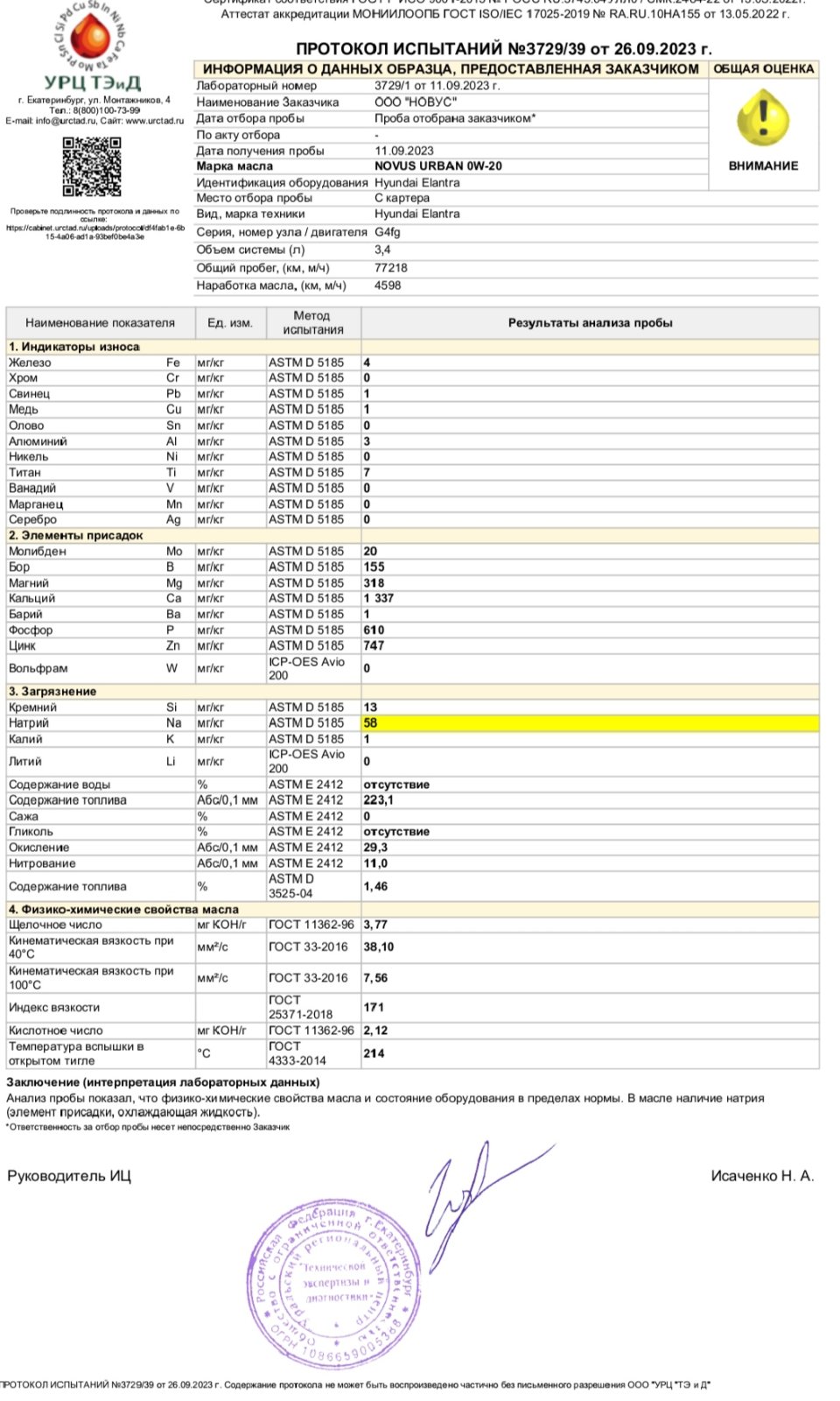

Novus Urban 0W-20 API SP на Hyundai Elantra 6 после 4598км
Масло: Novus Urban 0w-20 api sp ilsac gf-6a
Автомобиль: Hyundai Elantra 6 ad, g4fg
Общий пробег на одометре: 77218 км к концу интервала.
Пробег на масле: 4598 км
Моточасы: 191
Средняя скорость: 27 км/ч
Израсходованное топливо: средний расход за интервал 8,4 л/100км
Доливки масла: нет
Присутствие отложений в двигателе ДО: нет
Присутствие отложений в двигателе ПОСЛЕ: нет
Наличие чип-тюнинга: да
ГРМ: цепной привод
Период эксплуатации: 17апреля 2023 по  30 августа 2023
Срок эксплуатации: 4.5 месяцев
Топливо: бензин Роснефть 95й
Режимы: 70% город/ пригород, 30% трасса (примерно)
Фильтр масляный: vic-307
Фильтр воздушный:  Arirang
Марка антифриза: oem
Объем заливаемого масла: 3.4 с фильтром
Отбор масла: в середине слива с картера
Отбор масла проходил с горячего или холодного двигателя?: с теплого
Промывка промывочным маслом: нет
Присадки: нет
:good2:
Какое масло было до этого?
Schmit_t кастрол
Титан и натрий как маркеры
Зашибись) можно было рискнуть до 250м/ч доездить, если больше трассы было бы))
По городу тошнить щелочное бы ушло еще..
Износ ты где?:D
mefistofel3042 поездка была конечно после замены. Но там +50мч и 3150км. Серпантины и жара. Может след анализ что и покажет. Залито также  Urban.
Да и это масло ездило город пригород почти всё время. Макс трассы если км 700
Алюминия много. Если пробег будет 8 тысяч, то х2  это 6 ед точно.
Почему не 5w?
Изменено пользователем Fujik
Sanyi неплохо бы указывать двигатель в шапке темы. По объему масла понятно, но всё же.
3 минуты назад, Fujik сказал:
Если и пробег будет Х2, то это будет 9200 км, а не 8000 км. И 360 мч, на минутку.
И никто не гарантирует, что и износ вырастет прямо пропорционально. Может он х3 вырастет, а может х1.5.
12 минут назад, Fujik сказал:
Почему не 5w?
Почему это 3 ед много?
А зачем 5w?
Двадцаток с 5w очень мало
А тут 0-ка. Завёлся легко. Можно и не греть толком и поехал
1 час назад, Sanyi сказал:
Schmit_t кастрол
Я так и подумал:D
Schmit_t запасы акционного суперкар 0-20
Sanyi
субьективно были ли отличия работы мотора на Castrol и на Novus?
модераторы, добавьте плиз анализ в шапку темы
[добавил]
1 час назад, mefistofel3042 сказал:
Износ ты где?:D
Где-где...В Караганде! :) Меня напрягает, что на эстеровых маслах от Новус, почти у всех люминий вырос в отработке... Понятное дело, что это слезы, но на кряке/минерале соотношение железо/люминий было 3:1, а на эстерах практически 1:1... При этом, это не железо уменьшилось, а люминий увеличился...
Изменено пользователем coronamark2
coronamark2 , о чем и речь . А люминий смущает реально .
Sanyi , Soil посмотрите и ценник куда гуманнее , и никак из проблем с 5w сроду не было.
