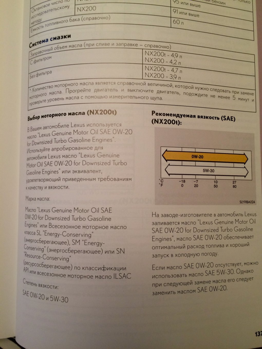

12 октября 201511 г Закреплён Добрый вечер Подскажите, пожалуйста, масло для нового турбированного мотора Тойоты 1) Lexus NX 200t AWD 2015гв 2) 8AR-FTS бензиновый 3) Входит при заливке 4,9 литра масла 4) город Набережные Челны, максимум морозы до -40 5) Режимы эксплуатации - по городу 60%, по трассе 40% 6) Менять хочу через 5-10 тыс км 7) Есть ли на машине сажевый фильтр DPF или катализатор требующий Евро-5? Нет 8) Что из масел доступно? Практически все 9) Рекомендации мануала Lexus Genuine Motor Oil SAE 0W-20 for Downsided Turbo Gasoline Engines По последнему пункту: Данное масло именно в версии "для турбированных моторов" дилеры якобы могут привезти, но типа "ну, вы понимаете, ради одной канистры..." Поэтому на ТО 10 000 залил "обычное" Lexus 0W-20 Терзают смутные сомнения, что лить в этот турбо мотор? Спасибо Хотя и сердцем понимаю, что греха в "обычном" масле не должно быть )) по крайней мере на срок гарантии... Изменено 12 октября 201511 г пользователем Yamamoto69

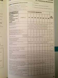

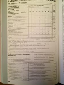

12 октября 201511 г А можно сканер или фото из мануала: 1) с рекомендацией моторного масла в ваш мотор, 2) потом где интервал замены, 3) и о тяжелых условиях. Изменено 12 октября 201511 г пользователем Euro
13 октября 201511 г Автор А можно сканер или фото из мануала: 1) с рекомендацией моторного масла в ваш мотор, 2) потом где интервал замены, 3) и о тяжелых условиях.

13 октября 201511 г Принимая во внимание рекомендацию - 0в20 - интервал 5 тыс.км Я бы залил крепкое 0в20 на ПАО - Амсоил СС или ХЛ, НГН, Ксенум, Равенол.

14 октября 201511 г а вот какой сексуальный интерес искать крепкое ПАО 20ку? те простая 20ка не настолько хороша что нужно именно крепкое ПИВО ПАО 20ка и все равно сливать его через 5000км? Оемовое ПАО 0-30 не штырит? Рекомендация производителя как никак именно 0w-20,а не 0w-30. А какая разница,крепкое оемовое ПАО 0w-30 или крепкое ПАО 0w-20,рекомендуемое заводом? Сливать и то,и то опять же в соответствии с мануалом каждые 5000 км. А некоторые 0w-20,что привел Euro еще и дешевле будут OEM 0w-30. Не вижу смысла использования его.
17 октября 201511 г Рекомендация производителя как никак именно 0w-20,а не 0w-30. рекомендуемое 0-20, допускается до 5-30 а 0W расширяет эксплуатационный диапазон температур. исходя из логики что 0-30 ни в одном мануале не присутствует но продаётся, то для кого?... А некоторые 0w-20,что привел Euro еще и дешевле будут OEM 0w-30. Не вижу смысла использования его. Сливать и то,и то опять же в соответствии с мануалом каждые 5000 км. 0-20 наработка 200мч или 5000км в городских условиях, вы 2 раза за 10000км поменяете, эконоимя сомнительна, в то врем как 0-30 А5 спокойно выдерживает 300мч и 10тык Кроме того если полистать дальше мануал, можно прочитать что в тяжелых условиях, высоких скоростях и тд, рекомендуется использовать масла с вязкостью выше 20 врятли покупка 200t вместо простого 200 преследует цель овощной эксплуатации. люди уже выворачивают наизнанку 200t , заливают 0-30 https://www.drive2.ru/l/7860662/ Изменено 17 октября 201511 г пользователем Nordman
17 октября 201511 г @Nordman, я, например, увидел так: на первой фото указано, что замена масла и фильтра должна производиться каждые 5 000 км или 6 месяцев. А вот уже на второй фото написано, что даже если напоминание о замене масла не высвечивается, то меняйте не позднее 10 000 км или 12 месяцев. Поэтому я и считаю, что в соответствии с мануалом замена масла строго каждые 5 000 км! И не нужно катать 10 000, даже на 0w-30.
18 октября 201511 г @Nordman, если напоминание о замене масла не высвечивается, то меняйте не позднее 10 000 км или 12 месяцев. Поэтому я и считаю, что в соответствии с мануалом замена масла строго каждые 5 000 км! И не нужно катать 10 000, даже на 0w-30. говорит ли это о том что в бортовой системе имеется счетчик ? либо это как предостережение, мол если система даст сбой даже при прочих равных в 5тык, не вижу преимуществ рекомендуемой 20ки кроме как вынужденного требования производителя соответствовать заявленным топливноэкологически характеристикам. в остальном все по старому - есть нагрузки, повышаем вязкость 138стр данного руководства.
19 октября 201511 г я, например, увидел так: на первой фото указано, что замена масла и фильтра должна производиться каждые 5 000 км или 6 месяцев. А вот уже на второй фото написано, что даже если напоминание о замене масла не высвечивается, то меняйте не позднее 10 000 км или 12 месяцев. на первой фото указано что 5000км применяется к пыльным дорогам! а укороченный интервал для ТУ по замене масла вообще выкинули из мануала! Его нет ни при коротких пробегах, ни при высокой скорости, ни при таскании прицепа, ни при длительном ХХ !!! Поэтому при ТУ 20ка сдохнет при рекомендованных интервалах 10000км... и тойота туда же что и немцы... Одна надежда что возможно есть счетчик моточасов зажигающий лампу для замены масла.. Изменено 19 октября 201511 г пользователем Nordman
