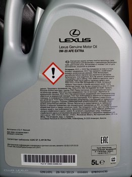

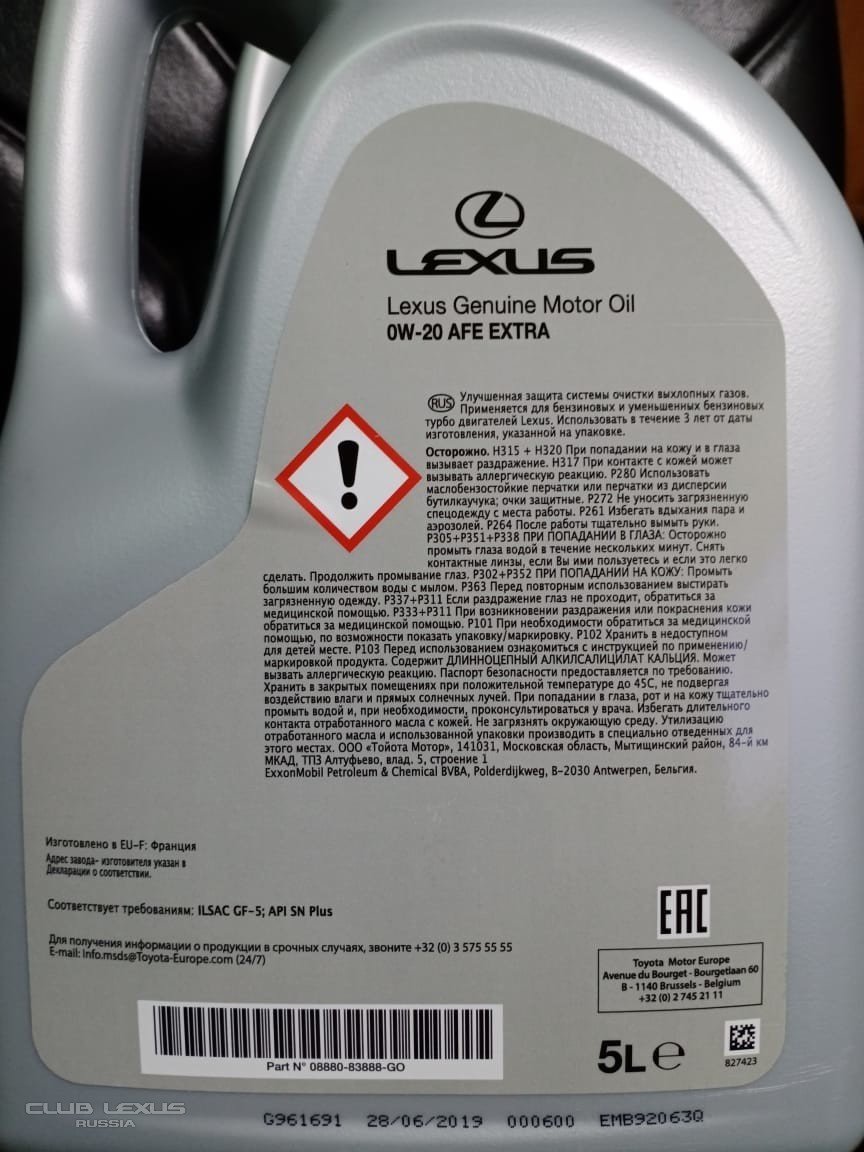

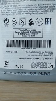

Вроде как появилось масло - Для бензиновых двигателей Тойота и уменьшенных бензиновых Турбо двигателей . 0w20 AFE EXTRA GF-5 SN Plus Номер 08880-83886
Спецификации - SN Plus  Производство Фрация
5 литров - 0888083886
1 литр  - 0888083885
Изменено пользователем Vladislav31
Исправил ошибки
0888083885GO Масло моторное TOYOTA 0W-20 1Л "Advanced Fuel Economy Extra"
0888083886GO Масло моторное TOYOTA 0W-20 5Л "Advanced Fuel Economy Extra"
0888083887GO Масло моторное LEXUS LGMO 0W-20 1л "Advanced Fuel Economy Extra"
0888083888GO Масло моторное LEXUS LGMO 0W-20 5л "Advanced Fuel Economy Extra"
Слева новая этикетка на канистре, с права старая.
