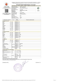

Протокол испытаний № 1642_25 KSMG Official С2С3 5W30 отработка Kia Rio 1,6, 9 700 км  .jpg
Изначальная нитрация у свежего масла 3.3, в отработке 8,7, прирост нитрации 5,4. Думаю что здесь моточасов 200-250мч.
Хороший двигатель, хорошее масло, своевременная замена.
Одинаковые машины, одинаковые анализы. Скучно. Нужно что-то другое, более проблемное, турбированное, пусть даже на 250 часов. Хотя, 300 было бы лучше. Иначе масло прямо-таки шедевр по износу. И не "горит"!

Что за такое супер масло?! Уже 3й анализ и окисление отказывается расти выше 13 (+6), хотя моточасов прилично так во всех анализах.
Надеюсь официальный представитель KSMG ничего не подкручивает :sarcastic:
42 минуты назад, mixanix сказал:
  Скрыть содержимое
https://vkvideo.ru/video-87581721_171437671?ref_domain=yastatic.net  :blush:
Изменено пользователем Северянин
1) Около-нулевой износ, G4FG обычно такие и есть - элементов износа у них в анализах мало.
2) Щелочное чуть выше кислотного. Считаю масло подлежит замене.
3) pH = 5,08 - еще не убитый - но все равно под замену.
4) Температура вспышки 225С, а была в свежем 222С - в общем тоже самое примерно, просто погрешность метода.
5) Индекс был 164 стал 163. Вязкость при 100С была 11,8, стала 11,2. Топлива в масле не много.
6) Напрягало что у свежего ACEA C3 масла по ИК нет антиоксидантов - совсем. Но вроде бы ничего отработало.
7) Окисление росло обычно с 7.7 до 13.0.
Вывод: масло отработало нормально. Двигатель работает штатно, элементы износа в норме. Загуститель за этот интервал сработать не смог. Но правильно сделали что сменили.
