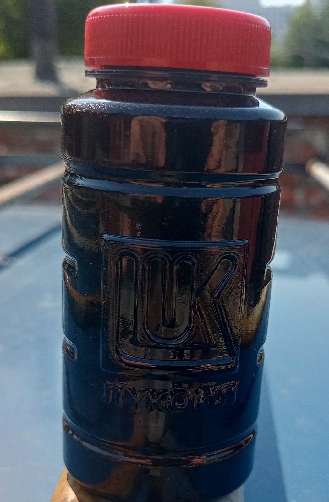

113390 - промывочное масло Лукойл и заливка Mirax MX9 5W40

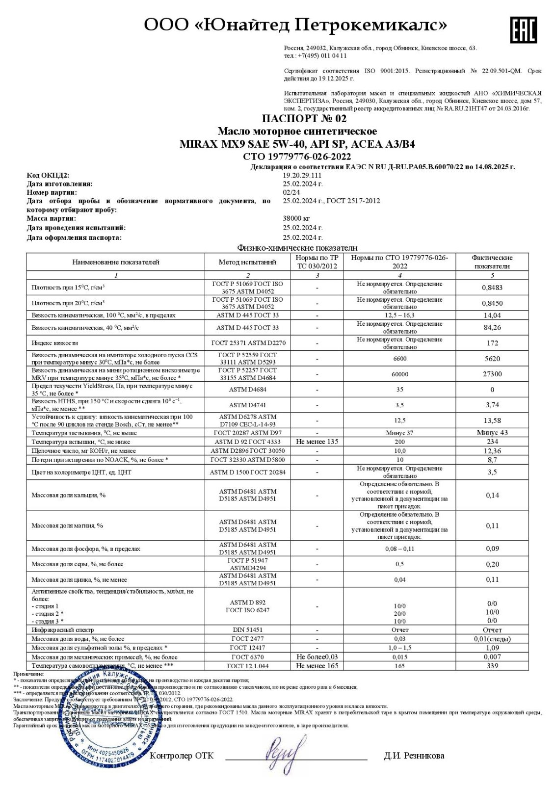

Паспорт качества на свежее масло:
В целом масло понравилось, но есть некоторые моменты:
1). масло угорело на интервале 5200 -5469 на 4мм по щупу (первый раз когда у меня снизился уровень масла), поэтому и было принято решение сливать,хотя хотел наездить ещё 1т.км. сейчас залито ЗМЗ 15W40, пройдено 2т.км, уровень на месте.
2). Постоянно на холодную (до прогрева ОЖ 50-60) стучит 1 гидрик. На SteelFox стучал через раз, на ЗМЗ вообще очень редко стучит.
Из плюсов:
1). тихая работа прогретого мотора
2). отличная топливная экономичность
3). первый раз за все время эксплуатации Нивы на сливной пробке не было тонкого мазеподобного налета. Пробка идеально чистая.
Немного фото цилиндров (дата неверная на них).
Изменено пользователем bvv83
