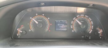

IvanRND к езде на таких оборотах поддалкивают наблюдения за расходом по бортовому в Шниве. Если скорость 90 на пятой,то расход 9.8 ,а если включаешь 4,то расход 8.4, ну и обороты 3300.
Полностью наоборот, на высшей передаче на 1-1.5л ниже расход, чем на низшей передаче. Кондиционер еще на литр поднимает расход. Но средний ниже 10  не видел никогда. Наверно потому, что средняя скорость не высокая.

6 минут назад, IvanRND сказал:
Я тоже думаю, что штатная А/Т на штатном литье сильно тяжелые. Наверняка придется на ковку перейти с подбором шоссейной резины.
У него просто бензин ручьём не течёт как у некоторых. ))
