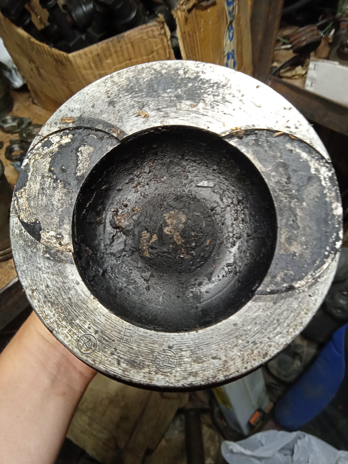

2 часа назад, a-starkin сказал:
Это чистые поршни?
Там нагара вообще не кисло так-то.
Так-то если двигатель работает, то в камере сгорания всегда будет нагар. Некисло или кисло понятия относительные. Вот поршень тракторного дизеля с нулевым угаром масла, отработавший 2 года после капиталки.
