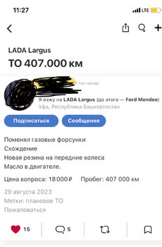

Это еще цветочки , вот один товарищ взял ларгус в 2021 и свои поездки совмещает путешествие с работой и уже огого сколько накатал .
А масло в итоге норму в 300 моточасов вытянул?
