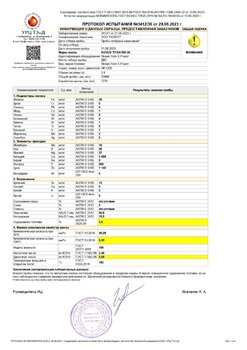

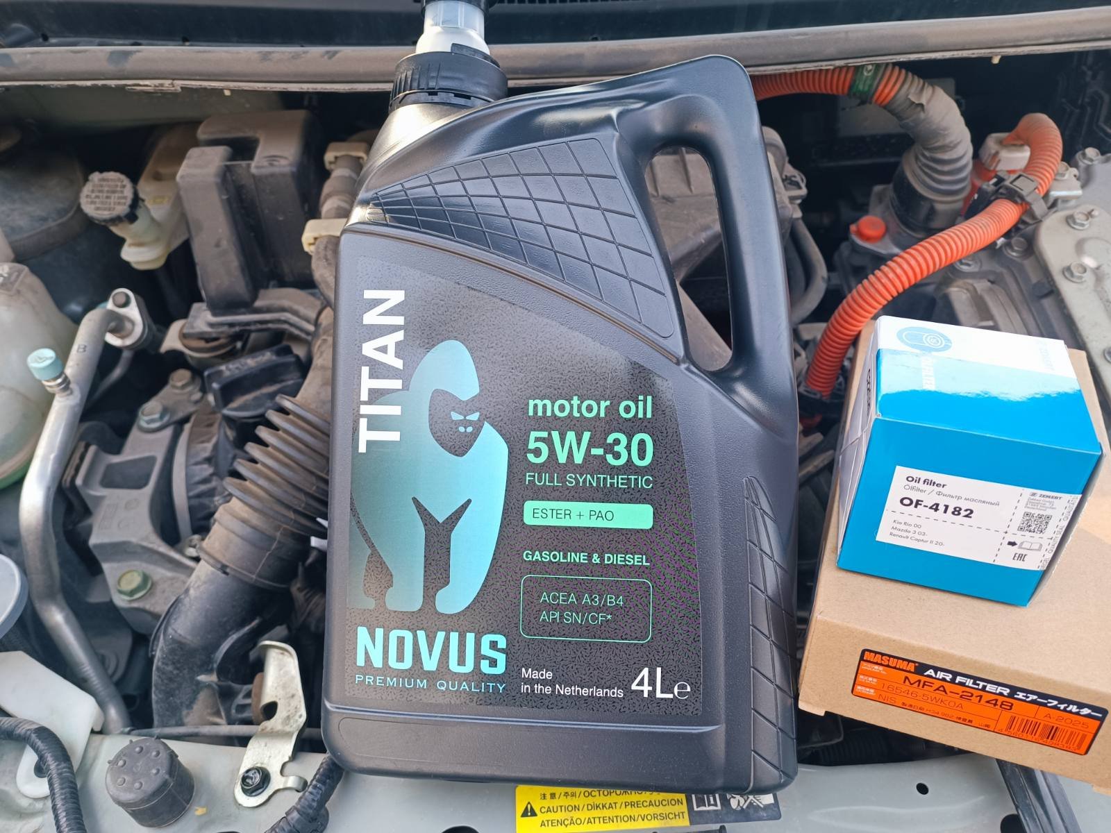

29 августа 20233 г Популярное сообщение Закреплён Novus Titan 5W-30 отработка на Nissan Note E-Power гибрид после 7778 км Масло: Novus Titan 5W30 Авто: Nissan Note E-Power гибрид Двигатель: HR12DE Общий пробег: 53988 Пробег на масле: 7778 Моточасы: 389 исходя из средней скорости Средняя скорость: 20 км/ч Режим эксплуатации: 70% город, 30% трасса Доливка масла: нет Наличие чип-тюнинга: нет Период эксплуатации: февраль-август 2023 Топливо: АИ-92, АИ-95 Израсходовано: Фильтр масляный: zekkert of-4182 Фильтр воздушный: masuma mfa-2148 Фильтр топливный: оригинальный Объем заливаемого масла: 3.8 Отбор масла: через щуп Промывка двигателя: нет Ремонтных работ с мотором, в период использования масла: нет Предыдущий анализ с этого авто: https://www.oil-club.ru/forum/topic/79300-novus-energy-0w-20-otrabotka-na-nissan-note-e-power-gibrid-posle-6993km/
29 августа 20233 г Вроде бы меньше накатал на 100мч, но разница в железе прям значительно меньше по сравнению с 0W-20

29 августа 20233 г железо с распредвалов с толкателями получается, раз в ответ такому изобилию по железу нету хрома и свинца? Нитрация конечно да....Прям перекат почти Изменено 29 августа 20233 г пользователем prv21
29 августа 20233 г Автор 2 часа назад, torcon сказал: Вроде бы меньше накатал на 100мч, но разница в железе прям значительно меньше по сравнению с 0W-20 Сам в шоке от результата эксперимента. Щас 0w16 залито
29 августа 20233 г Автор 14 минут назад, prv21 сказал: железо с распредвалов с толкателями получается, раз в ответ такому изобилию по железу нету хрома и свинца? Нитрация конечно да....Прям перекат почти Специально убивали масло в хлам перекатывая почти до предела а один фиг износ меньше чем на "водичке"
29 августа 20233 г 38 минут назад, Schmit_t сказал: Сам в шоке от результата эксперимента. Щас 0w16 залито Будет железа 80! Даешь 0/10 чтобы железа была 100-ня! 37 минут назад, Schmit_t сказал: Специально убивали масло в хлам перекатывая почти до предела а один фиг износ меньше чем на "водичке" ВО!!! Где там ентот умнейший САЁ 20 со своими теориями?...
29 августа 20233 г 2 часа назад, torcon сказал: Вроде бы меньше накатал на 100мч, но разница в железе прям значительно меньше по сравнению с 0W-20 43 минуты назад, Schmit_t сказал: Сам в шоке от результата эксперимента. Щас 0w16 залито Останется попробовать ещё 5-40. ) Может даже какая-то ясность возникнет. )
