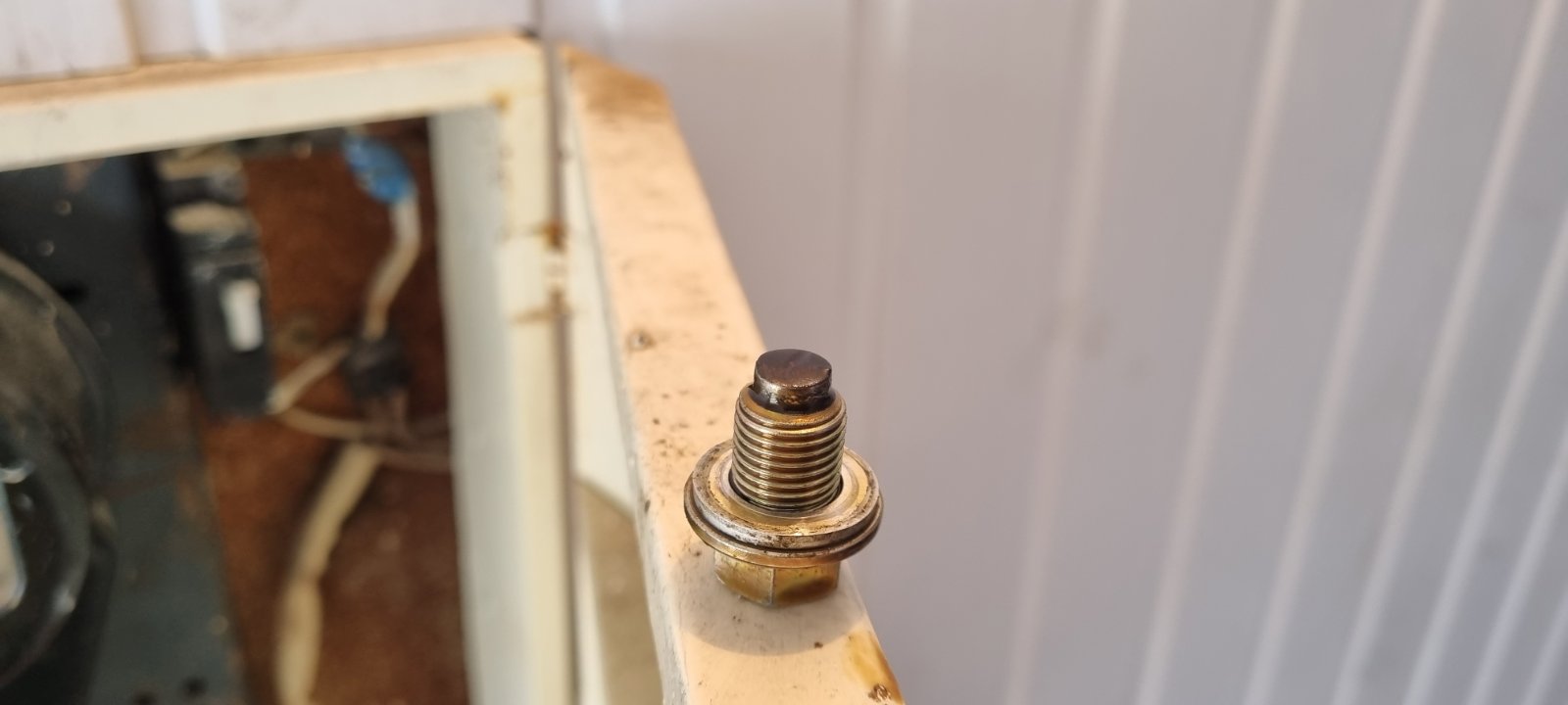

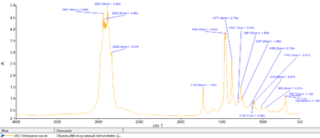

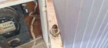

Popular Post Projector 7,095 Posted July 26 Popular Post Share Posted July 26 (edited) Авто ; Nissan Note E-Power 2018г.в , кузов E12 Мотор HR12 Общий пробег ; 72480 Пробег на масле ; 5228км Режим город - трасса ; 30/70 Моточасы : 126 по БК Израсходованное топливо : не известно Средняя скорость ; 42 по БК Расход ; по БК 23.1 км/л или 4.33л на 100км Доливки масла; не доливал Отложения в двигателе до , эндоскопом не смотрел Отложения в двигателе после , аналогично Прогревы : запустил через минуту поехал , если тепло мотор не запускается , движение начинаю сразу Автозапуск , нет Чип-тюнинг, нет Грм , цепь Антифриз , KYK AKIRA Период эксплуатации масла , 3/5 месяца , с 27 марта по 15 июля Топливо , Татнефть АИ-95(95%) , Лукойл АИ-95(5%) Присадки в топливо , НЕТ Присадки в масло ; добавка Фильтр масляный ,Sakura Фильтр воздушный, Masuma MF-2148 Сервисный объем масла 3.5л Отбор масла , слил в таз , перелил в пэт через 5 мин интервал на этом масле с 67252 по 72480 предыдущий анализ с этого мотора Магнитная пробка Скрытый текст Фильтр Скрытый текст Edited July 26 by Projector 5 Quote Link to post Share on other sites
ProstoFilya 1,799 Posted July 26 Share Posted July 26 4 минуты назад, Projector сказал: + добавка 200мл а что именно добавлено? пик эстеровый достаточно высокий, Экстрим не мог его дать в таком кол-ве титан и натрий - от Кастрола вроде как 1 Quote Link to post Share on other sites
Дюпелёк 12,104 Posted July 26 Share Posted July 26 Виталя мф Сакура, такое себе изделие 0 Quote Link to post Share on other sites
Projector 7,095 Posted July 26 Author Share Posted July 26 (edited) 12 минут назад, ProstoFilya сказал: а что именно добавлено? пик эстеровый достаточно высокий, Экстрим не мог его дать в таком кол-ве титан и натрий - от Кастрола вроде как Основные ПЭС-5 , ДОТФ , в них рвстворен фуллерен С60-С70 и еще немного разных компонентов по капле Edited July 26 by Projector 1 Quote Link to post Share on other sites
Дюпелёк 12,104 Posted July 26 Share Posted July 26 3 минуты назад, ProstoFilya сказал: а что именно добавлено? пик эстеровый достаточно высокий, Экстрим не мог его дать в таком кол-ве титан и натрий - от Кастрола вроде как Фурлены, эфиры-дотф, моджо и тд 1 Quote Link to post Share on other sites
Projector 7,095 Posted July 26 Author Share Posted July 26 Только что, Дюпелёк сказал: Виталя мф Сакура, такое себе изделие В гараже года 3-4 валяются , не знал куда применить , нашлось авто куда можно , в разрезе фильтр достойный , для малолитражек конечно 0 Quote Link to post Share on other sites
Дюпелёк 12,104 Posted July 26 Share Posted July 26 Только что, Projector сказал: малолитражек На не большие интервалы 0 Quote Link to post Share on other sites
Projector 7,095 Posted July 26 Author Share Posted July 26 1 минуту назад, Дюпелёк сказал: Фурлены, эфиры-дотф, моджо и тд В этом миксе MJO2 нету , а вот сейчас в картере 50мл моджика добавил Посмотри в шапке фильтр есть в разрезе он просто чистейший после 126мч , можно и 300 откатать 1 Quote Link to post Share on other sites
alex323 15,840 Posted July 26 Share Posted July 26 Ну вот и износ поменьше гораздо. Может в прошлом анализе отработки что то намыло от предыдущей эксплуатации. 0 Quote Link to post Share on other sites
alex323 15,840 Posted July 26 Share Posted July 26 14 минут назад, Дюпелёк сказал: Виталя мф Сакура, такое себе изделие Помню, одно время у нас их в каждом ларьке нахваливали, мол качественные фильтры. В подробностях не в курсе, а что с ними не так (какие то конкретные косяки есть)? Или просто в эти деньги можно что то поинтереснее взять? 1 Quote Link to post Share on other sites
Projector 7,095 Posted July 26 Author Share Posted July 26 9 минут назад, alex323 сказал: Ну вот и износ поменьше гораздо. Может в прошлом анализе отработки что то намыло от предыдущей эксплуатации. Только обкатка закончилась , мотор походу миллиардник 1 Quote Link to post Share on other sites
Projector 7,095 Posted July 26 Author Share Posted July 26 @torcon Даниил глянь пожалуйста на ИК 750-830 , на гребенку AN есть намек ? 0 Quote Link to post Share on other sites
Дюпелёк 12,104 Posted July 26 Share Posted July 26 28 минут назад, alex323 сказал: а что с ними не так после 10ткм пилил несколько разных пару вазовских точно филь.элемент крошится и как пластик 1 Quote Link to post Share on other sites
alex323 15,840 Posted July 26 Share Posted July 26 1 час назад, Дюпелёк сказал: филь.элемент крошится и как пластик Капец, хрень какая 0 Quote Link to post Share on other sites
Projector 7,095 Posted August 1 Author Share Posted August 1 @Аргентум глянь добавка что-то испортила или толку от нее никакого ? , как раз в этом миксе про важность допуска можно пофантазировать 0 Quote Link to post Share on other sites
