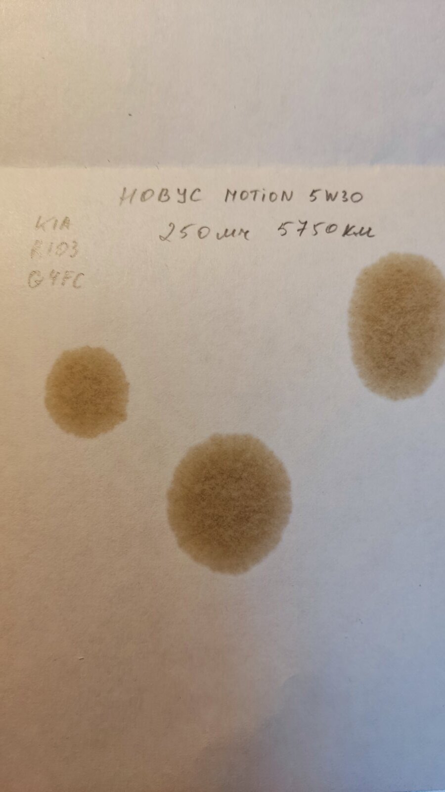

Novus Motion 5W-30 отработка на KIA RIO 3 после 5750 км
Novus Motion 5W-30 отработка на KIA RIO 3 после 5750 км (250мч)
Масло:  NOVUS Motion 5W-30
Авто: Kia Rio 3
Двигатель:  G4FC
Общий пробег:  71137
Пробег на масле:  5750
Моточасы:  250
Средняя скорость:  23
Режим эксплуатации:  город/трасса 70/30
Доливка масла:  нет
Наличие чип-тюнинга:  да
Период эксплуатации:  март-сентябрь 2023
Топливо:  АИ-95
Израсходовано:
Фильтр масляный: Mahle OC1673
Фильтр воздушный: Nordfil AN1024
Фильтр топливный: оригинал
Объем заливаемого масла:  3.3л
Отбор масла: через щуп
Отбор масла:
Промывка двигателя:  нет
Ремонтных работ с мотором, в период использования масла:  нет
Что было до этого масла: Novus alpha 5w30

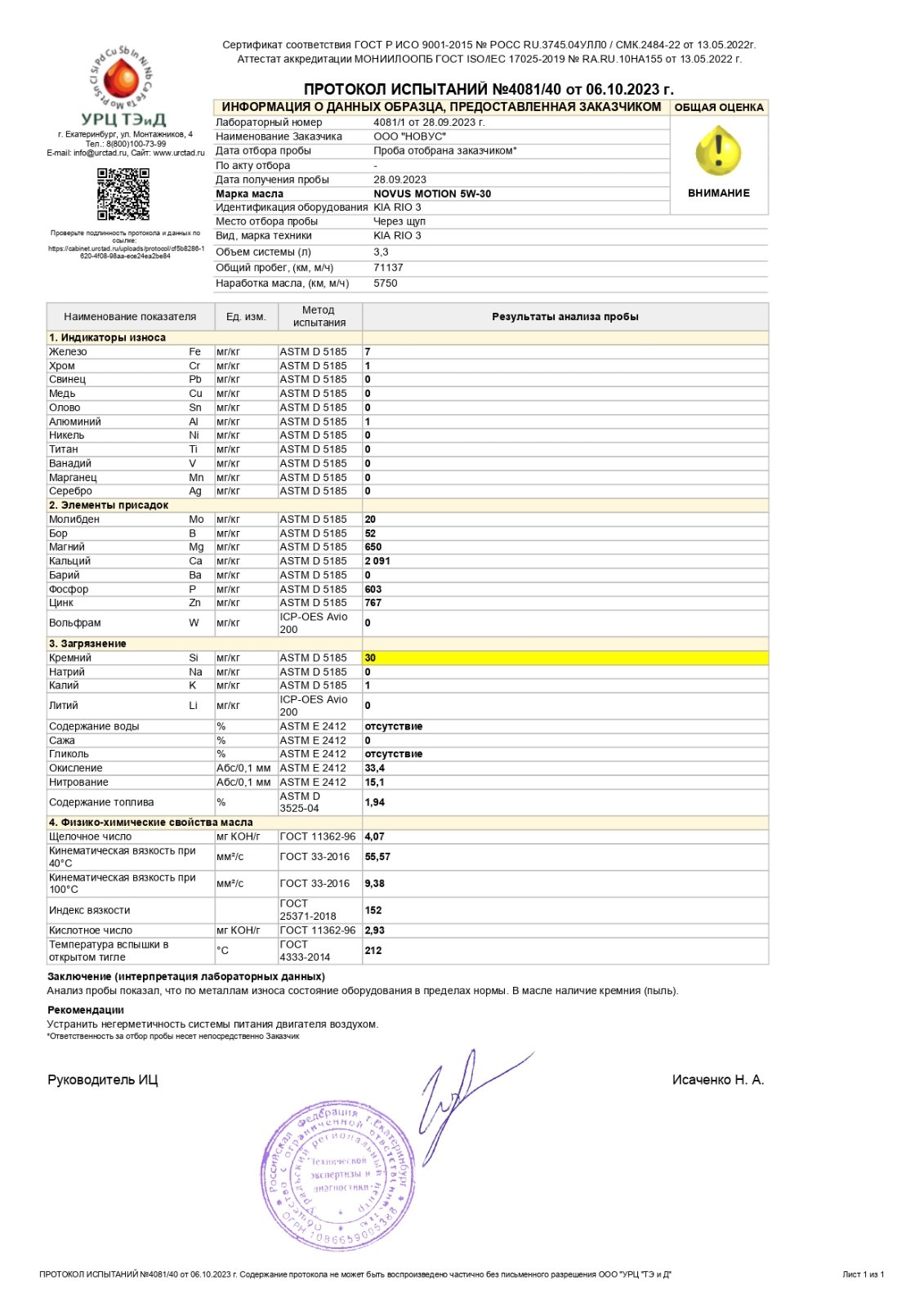

Протокол испытаний № 4081_40 от 06.10.2023.jpgIMG_20230908_195952.jpgIMG_20230908_195943.jpg

Достойно масло отходило 250 моточасов. А кремний, если шприцом отбирал через щуп, так это – норма.
Убийца масла G4FC катает 250мч, растит нитрацию до 15, и не убивает Novus? Это как так?
Доливок нет. У тебя что бензин освещенный? :D
ну круто масло отработало че. Износа мало, щелочное живое.

Бенза тоже не мало, кстати. Мотор в идеале. Масло не расходует.
Воз фильтр орига? Или отбор как был?

Мысль пришла - а кремний не может быть от смазки форм для литья тары? Там то же силикон используют .
21 минуту назад, Gennadij13 сказал:
Тара из под минералки бутылка
Я сегодня 3 отработки отправлю. Уверен, во всех есть кремний.  Хз откуда он. Всегда есть.
Самара и область славится своей запылённостью. Кремний как данность
Можно списать на погрешность. Да и в целом в пределах нормы с запасом.
