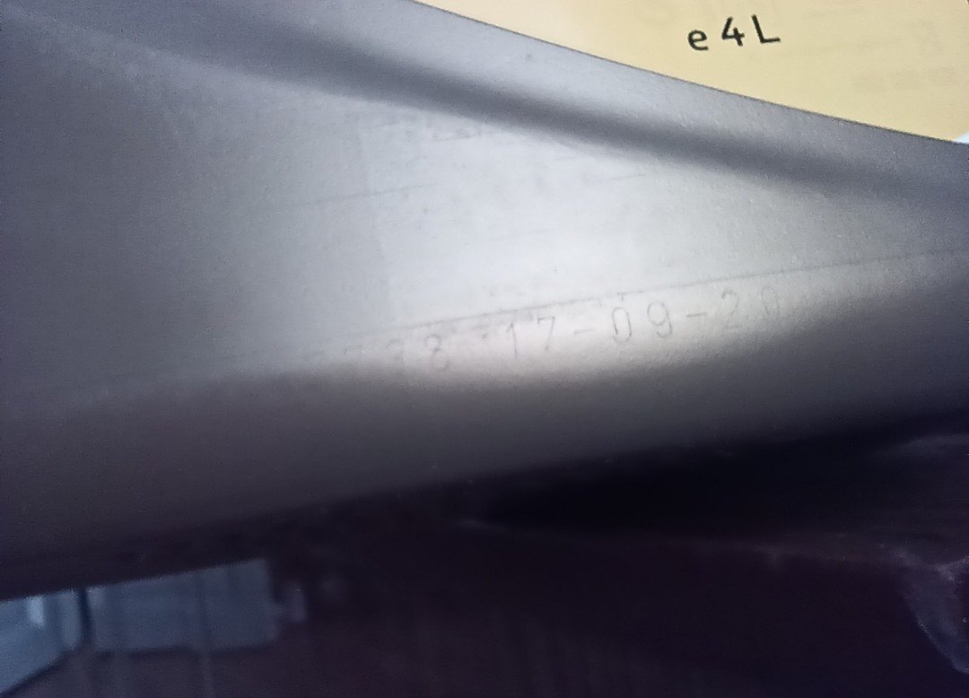

Масло 2020 года, брал на Озоне по акции у продавца Колёса Даром.
Screenshot_2024-05-15-18-14-59-049_ru_ozon_app.android.jpg.9a4ffa0ff79e9e65f108226ff6bad783.jpg

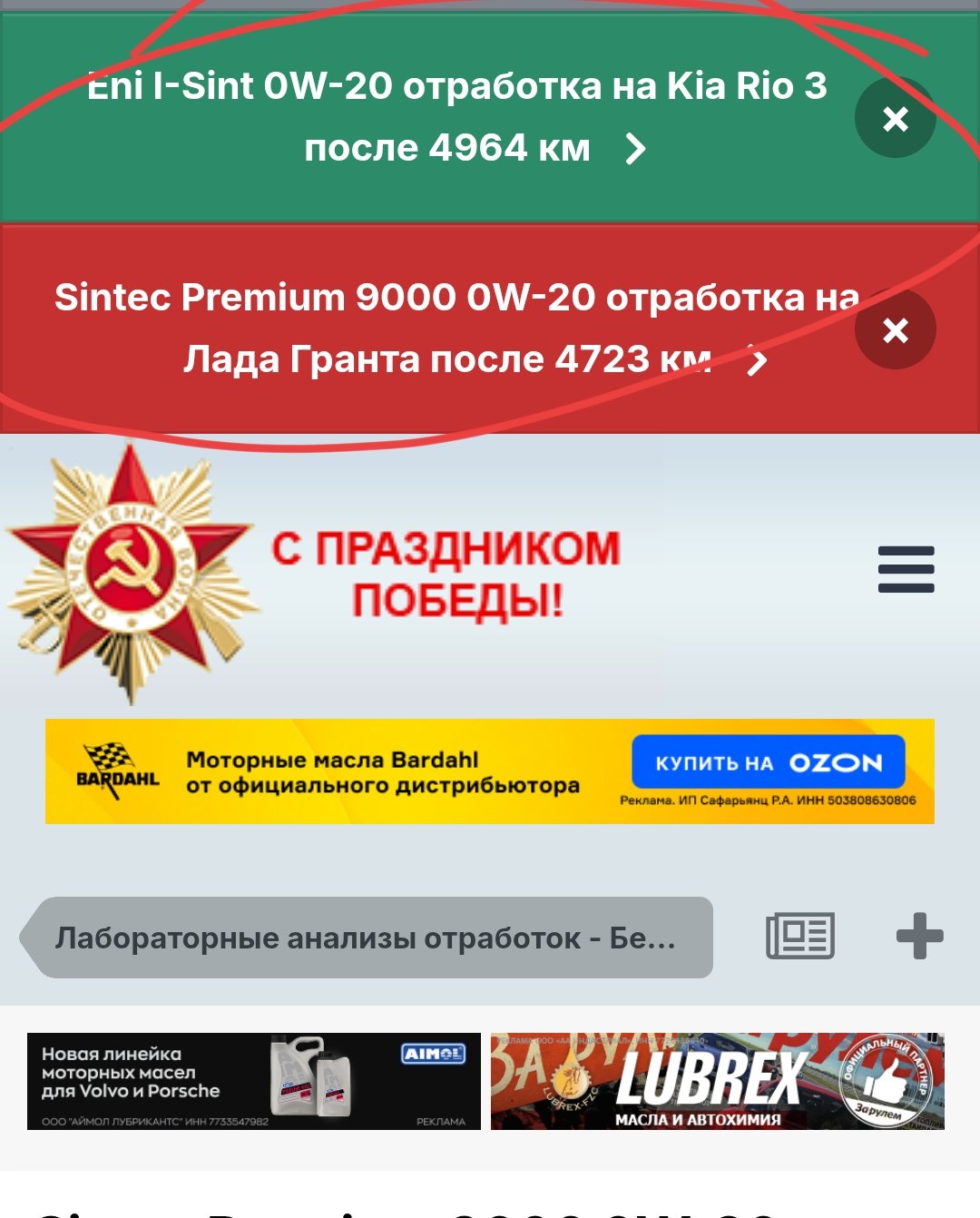

Админ спецон два анализа выставил?:sarcastic: типа сравните и сделайте вывод?:sarcastic:
P.S. они ж в Европках на ЛонгЛайфе катаются, как планировали сие с таким щелочным?:pardon:
dasin просто я оба разом выложил.:D
