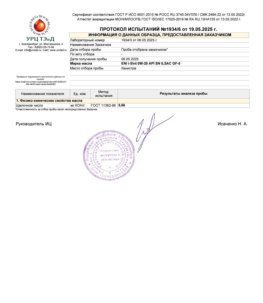

За финансовую поддержку анализа щелочного числа у свежего масла спасибо @Strike!
Screenshot_20250520_114629_Adobe Acrobat.jpgScreenshot_20250520_124701_Adobe Acrobat.jpg
