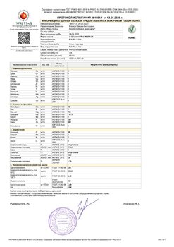

14 мая 20251 г Популярное сообщение Закреплён S-Oil Seven Red #9 5W-30 отработка после 4233км. Масло: S-oil Seven Red #9 5W-30 отработка на KIA Rio X-line после 4233 км. Автомобиль: KIA Rio X-line 2019 г., 1,6 л, АКППОбщий пробег на одометре: 96101 км к концу интервала.Пробег на масле: 4233 км. Моточасы: 193м/ч. Средняя скорость: 22 км/ч Израсходованное топливо: ~400л. Доливки масла: нет Присутствие отложений в двигателе ДО: видимые в заливную горловину – отсутствуют. Присутствие отложений в двигателе ПОСЛЕ видимые в заливную горловину - отсутствуют. Автозапуск по времени: 3-5 минут Наличие чип-тюнинга: нет ГРМ: цепь пластинчатая Предпусковые подогревы: нет. Период эксплуатации: с 22 апреля 2024 по 11 сентября 2024 Срок эксплуатации: 5 месяцев Топливо: 95й ЯНОС, только Роснефть в Ярославской области Режимы: 90% город 10% трасса, по пробегу. Фильтр масляный: SpeedMate SMOFH006 Фильтр воздушный: YUIL YUMI-161 Марка антифриза: Coolstream A110 ЗЕЛЕНЫЙОбъем заливаемого масла: 3,6 литра Отбор масла: слив с картера через пробку. Отбор масла проходил с горячего или холодного двигателя?: с теплого двигателя. Промывка промывочным маслом: не делаю. Присадки: нет Что было до этого масла: 76480-81276 S-Oil Seven Red1 5W-20 API SN 81276-86940 G-Energy Far East 5W-30 (Italy) 86940-91868 Sintec Platinum C5 0W-20 91868-96101 S-oil Seven Red #9 5W-30 В этом интервале производилась замена антифриза с мойкой радиаторов, свечей, мотоного фильтра. Анализ проведен в связи с участием в акции. https://www.oil-club.ru/forum/topic/93321-ksmg-optimal-bm-0w-30-otrabotka-na-kia-rio-x-line-posle-5925km/
14 мая 20251 г Это получается ещё API SN на Lubrizol? Тогда понятно, почему и щелочное высокое, и кислотное низкое, и ipH хороший.
14 мая 20251 г Пакет не похож на анализ свежего, бор (ну не в 0 же он сработался), молибден. Масло изменилось с 2020г ?
14 мая 20251 г Любознательный , магния не было там. Пс. Пардоньте, в red1 посмотрел. Да, тот пакет. Изменено 14 мая 20251 г пользователем maxxf
14 мая 20251 г Автор Любознательныйhttps://www.oil-club.ru/forum/topic/1432-masla-s-oil-seven-dragon/?do=findComment&comment=1981788
15 мая 20251 г Автор 2 минуты назад, torcon сказал: Pulser режим тот же что на KSMG? Тот же путь в смысле? Да, один в один, непонятно только почему скорость средняя ниже.
15 мая 20251 г @Кар Леоне вот смотри классика жанра, нитрация изначальная 4.1, стала 9.8 = прирост 5.7 - заявлено 193мч. Бывают исключения конечно, когда шпарил по трассе - обычно больше нитрации, или дизельные двигатели прирост +1-2-3. Но в целом у большинства так. Нитрация неминуемо растет, если двигатель ездит и потребляет воздух + топливо.
15 мая 20251 г 4 минуты назад, torcon сказал: Нитрация неминуемо растет, если двигатель ездит и потребляет воздух + топливо Да это понятно. Но расти она может разными темпами. Скрытый текст Объем несливаемого остатка, режимы эксплуатации, продолжительность эксплуатации, расход топлива, объём цилиндров, система впрыска (прямой или распределённый), сорт бензина/соляра - я думаю все параметры, так или иначе связанные со сгоранием топлива, в большей или меньшей степени влияют на значение этого параметра. Допустим у меня небольшой объём двигателя - 1,2л, я езжу легко, обороты в 90% времени 1200-1800, не более, при замене масла жду полного слива, заливается ровно 4,2л до отметки "max" - значит сливается почти досуха, расход у меня 6,9-7,1лл/100км, средняя скорость 23-26км/ч, бензин один - 95 Роснефть, впрыск прямой. Если бы так же описать эксплуатацию авто с нитрацией выше моей, то можно было бы попытаться понять, от каких нюансов она зависит. Допустим ещё, я авто не прогреваю - завёл, минута и поехал. Кто-то греет по 5-10 минут - возможно нитрация будет разная. Короче, нужно сравнить подробнее эти вещи и по автомобилю, по двигателю, по режимам научиться определять причины низкой или высокой нитрации...
14 июня 20251 г 15.05.2025 в 12:32, torcon сказал: @Кар Леоне вот смотри классика жанра, нитрация изначальная 4.1, стала 9.8 = прирост 5.7 - заявлено 193мч. Бывают исключения конечно, когда шпарил по трассе - обычно больше нитрации, или дизельные двигатели прирост +1-2-3. Но в целом у большинства так. Нитрация неминуемо растет, если двигатель ездит и потребляет воздух + топливо. Получается если много трассы, нужно смотреть на пробег, а не на моточасы?
14 июня 20251 г 10 минут назад, Elbruse сказал: Получается если много трассы, нужно смотреть на пробег, а не на моточасы? Если авто исправен, то наоборот: при преобладании трассовых участков смотреть нужно на часы наработки. Нитрация не напрямую зависит от трассовых пробегов. И вообще, повышенная нитрация это, как правило, всегда проблема с двигателем. Ещё раз продублирую: Скрытый текст Нитрование (или нитрирование) моторного масла — это процесс образования азотсодержащих соединений (нитрозосоединений, нитратов, нитритов) в масле. Это серьезная проблема, так как эти соединения ускоряют старение масла, вызывают коррозию деталей двигателя, образование шлама и лаков. Основные причины роста нитрования: 1. Прорыв картерных газов (Blow-by): * Суть: Не полностью сгоревшие топливно-воздушная смесь и горячие выхлопные газы (содержащие оксиды азота NOx) прорываются через зазоры поршневых колец в картер двигателя. * Причины роста: * Износ поршневых колец и/или цилиндров: Главная причина! Зазоры увеличиваются, пропуская больше газов. * Залипание (коксование) колец: Отложения мешают кольцам плотно прилегать к стенкам цилиндра. * Деформация цилиндров или поршней: Перегрев, детонация. * Неправильная установка колец. * Высокая нагрузка на двигатель: Увеличивает давление в камере сгорания и количество прорывающихся газов. 2. Проблемы с системой вентиляции картера (PCV - Positive Crankcase Ventilation): * Суть: Система PCV должна отводить картерные газы обратно во впускной коллектор для дожигания. Если она неисправна, газы застаиваются в картере, дольше контактируя с маслом. * Причины роста нитрования: * Забитый или неисправный клапан PCV: Не отводит газы эффективно. * Забитые шланги или каналы системы вентиляции: Препятствуют потоку газов. * Повышенное давление в картере: Из-за неисправности PCV или чрезмерного прорыва газов. 3. Образование оксидов азота (NOx) в камере сгорания: * Суть: NOx образуются при высоких температурах и давлении сгорания из азота и кислорода воздуха. Это основной источник азота для нитрования. * Факторы, увеличивающие образование NOx (и, следовательно, риск нитрования): * Высокая температура сгорания: Основной фактор. * Бедные топливно-воздушные смеси (высокое соотношение воздух/топливо): Избыток кислорода способствует образованию NOx. * Повышенная степень сжатия. * Опережение зажигания. * Нагар в камере сгорания: Повышает степень сжатия локально и ухудшает теплоотвод. * Перегрев двигателя. * Высокие нагрузки и обороты двигателя. 4. Свойства самого моторного масла: * Базовая основа: Некоторые типы базовых масел (особенно минеральные) могут быть более склонны к нитрованию, чем высококачественные синтетические. * Пакет присадок: Качество и состав присадок (особенно моющих, диспергирующих и антиокислительных) влияют на устойчивость масла к окислению и нитрованию. Деградировавшее масло хуже сопротивляется. * Степень окисления масла: Сам процесс окисления масла создает благоприятную среду для реакций нитрования. 5. Эксплуатационные факторы: * Частая работа двигателя под высокой нагрузкой: Постоянно высокие температуры сгорания. * "Холодный" режим работы (короткие поездки): Двигатель не успевает выйти на рабочую температуру, способствующую испарению топлива и воды из масла. Конденсат и топливо в масле ускоряют его старение и повышают склонность к реакциям, включая нитрование. * Сильное загрязнение масла топливом (разжижение): Ухудшает свойства масла, снижает его устойчивость. * Превышение интервалов замены масла: Масло стареет, присадки истощаются, накапливаются загрязнения, устойчивость к нитрованию падает. Последствия высокого нитрования: * Ускоренное окисление масла. * Повышенное образование шлама, лаков, осадков. * Повышенная коррозия (особенно цветных металлов - подшипников, вкладышей). * Загустевание масла. * Ускоренный износ двигателя. Диагностика: * Анализ моторного масла: Самый надежный способ. Лабораторный тест (например, инфракрасная спектроскопия - FTIR) покажет уровень нитросоединений (пик ~1630 см⁻¹) и его динамику по сравнению с предыдущими пробами. * Признаки: Повышенный расход масла, снижение компрессии, сизый дым из выхлопа (признаки износа колец/цилиндров), симптомы неисправности системы PCV. Что делать при высоком нитровании: 1. Устранить первопричину: Это самое главное! * Проверить и отремонтировать двигатель (поршневые кольца, цилиндры). * Проверить и прочистить/заменить систему вентиляции картера (клапан PCV, шланги). * Устранить причины перегрева двигателя. * Проверить систему управления двигателем (датчики, смесь, угол зажигания). 2. Сменить масло и фильтр: Использовать высококачественное синтетическое масло с хорошим пакетом присадок. 3. Сократить интервал замены масла: Пока проблема не решена или для "вымывания" последствий. 4. Избегать экстремальных нагрузок: Дать двигателю щадящий режим. Высокое нитрование — это серьезный индикатор проблем с двигателем или его системами, требующий диагностики и устранения.
15 июня 20251 г Elbruse почему такой вывод? Моточасы это самое точное из того что есть, по трассе это точнее замера по истраченному топливу.
17 июня 20251 г По мне так самое точное, это количество сожжённого топлива на литр масла в картере. 200 литров топлива на литр масла, если мы говорим об ИЛЬСАКе и щелочное будет примерно равно кислотному, при условии нормального состояния ЦПГ (читай нет обильного прорыва картерных газов).
