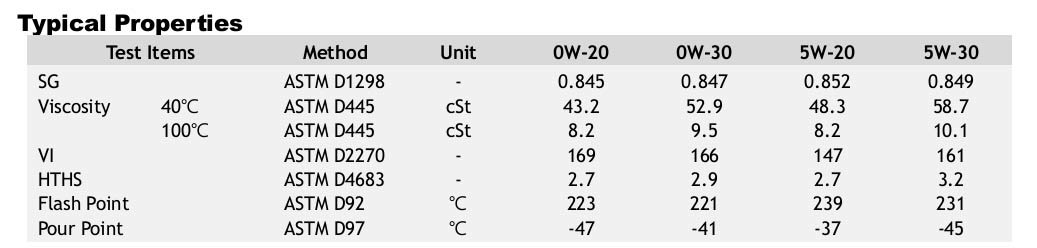

Популярное сообщение torcon 64 462 Опубликовано: 22 апреля 2020 Популярное сообщение Поделиться Опубликовано: 22 апреля 2020 S-Oil Seven Red #9 SN 0W-20 API SN свежее за анализ спасибо vanderkot, Dumus, Artekovt, S-Oil, smold, and2949, Glory, Евген62, tarasov_dx. Масло в лабораторию посылал vanderkot в пэт бутылке. Заявленные характеристики: Видеообзор: Масло заявлено как: API SN; ILSAC GF-5. 1) Масло соответствует стандартной вязкости SAE J300 20. 2) Вязкость составляет 100 ° C 8,5, правильная вязкость. 3) Индекс вязкости 167 Это масло не содержит избыточного полимера и является общим показателем. 4) Щелочное число 8.76 API SN PLUS Средний показатель ILSAC выше, чем у предыдущего, и обеспечивает более высокую щелочность, чем у масла предыдущего поколения. 5) Содержание золы в серной кислоте 0,9% имеет низкую зольность, больше подходит для двигателей с прямым впрыском 6) Температура застывания минус -47'C Масло не замерзает даже при морозе, его можно использовать в большинстве областей. 7) Температура вспышки 221'C имеет хорошую термостойкость. 8) Сера с низким содержанием серы 0,225% состоит из новейших добавок, состоящих из сульфоната кальция и магния и салицилата или пинита, а базовое масло не содержит серу. 9) Lubrizol HyperZDP ™ обеспечивает идеальный баланс между сроком службы катализатора и износом двигателя, запатентованная технология Trident ™ HEI для безопасного использования топлива, содержащего этанол, комплексные активные чистящие средства и экономия топлива для контроля ила и сведения к минимуму уплотнения турбокомпрессора. Содержит новый органический модификатор трения (OFM). Фосфорно-цинковый является износостойким и коррозионным ингибитором, состав пакета присадок подразумевает, что он соответствует классу SN PLUS. Скрытый текст Фактически это масло одобрено API SN PLUS. 10) FTIR спектр показывает, что масло на основе VHVI (так же, как синтетическое). Вывод: S-OIL является третьим по величине производителем базового масла для гидрокрекинга, партнером TOTAL, производящим моторное масло на заводе S-OIL TOTAL. Контейнер имеет надпись API SN, но на самом деле он был заменен новым пакетом присадок SN PLUS, предыдущее поколение S-OIL 7 RED1 0W-20 оценено как долговечное масло, новый S-OIL7 RED1 0W-20 прочнее Обновленный с щелочностью и SN PLUS, цена является подарком, потому что они не платят за маркетинг, вот хорошее масло по разумной и хорошей цене. (описание Kuroneko) ИК спектр Фурье говорит о том, что масло на основе гидрокрекинга VHVI. Артикулы коды для заказа в интернет магазинах: E107643 - S-Oil Seven Red #9 SN 0W-20 API SN 1L E107638 - S-Oil Seven Red #9 SN 0W-20 API SN 4L E107642 - S-Oil Seven Red #9 SN 0W-20 API SN 20L E107640 - S-Oil Seven Red #9 SN 0W-20 API SN 200L 23 Цитата Ссылка на сообщение Поделиться на других сайтах

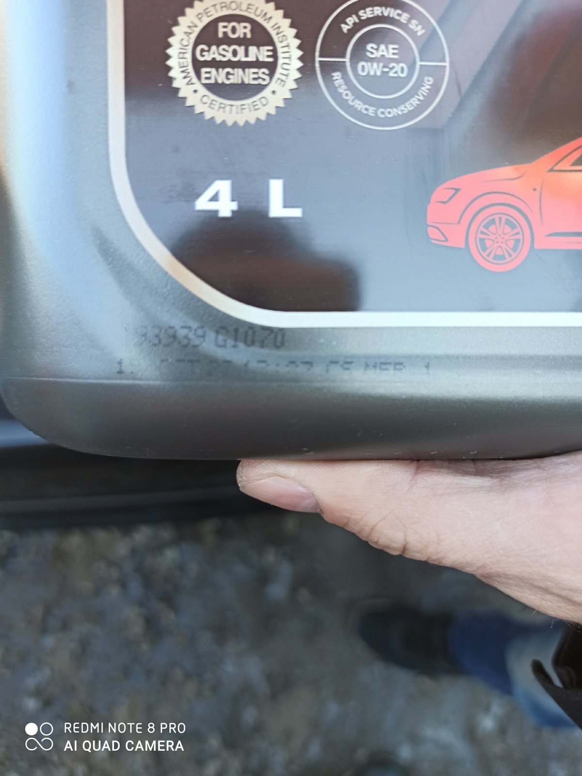

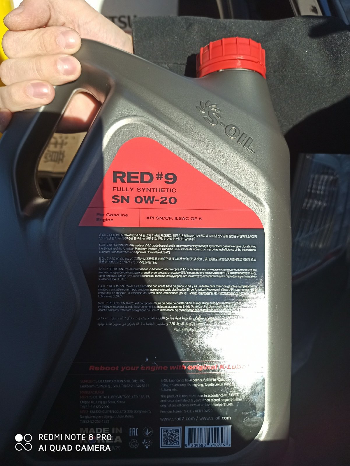

Популярное сообщение Projector 7 197 Опубликовано: 22 апреля 2020 Популярное сообщение Поделиться Опубликовано: 22 апреля 2020 (изменено) E107638 - 4л , за 1402р , Лукойл просто отдыхает E107642 - 20 л , за 6794р Изменено 22 апреля 2020 пользователем Projector 13 Цитата Ссылка на сообщение Поделиться на других сайтах

smold 779 Опубликовано: 22 апреля 2020 Поделиться Опубликовано: 22 апреля 2020 16 минут назад, Projector сказал: E107638 - 4л , за 1402р , Лукойл просто отдыхает E107642 - 20 л , за 6794р Какой из них новинка? 0 Цитата Ссылка на сообщение Поделиться на других сайтах

Projector 7 197 Опубликовано: 22 апреля 2020 Поделиться Опубликовано: 22 апреля 2020 (изменено) 9 минут назад, smold сказал: Какой из них новинка? E107643 - 1л - еще есть , E107638 соответствует фото на ОилКлубе и фото на Exist.ru Изменено 22 апреля 2020 пользователем Projector 1 Цитата Ссылка на сообщение Поделиться на других сайтах
torcon 64 462 Опубликовано: 22 апреля 2020 Автор Поделиться Опубликовано: 22 апреля 2020 Kixx на таком же пакете. Чуть подороже, но и характеристики чуть получше (вспышка пурп). Заявленные характеристики: 3 Цитата Ссылка на сообщение Поделиться на других сайтах
