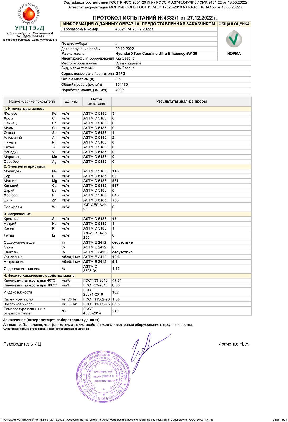

Мысли по анализу
1) Износ околонулевой. Даже для G4FG износа мало. У вас какой то город легкий что ли? :)
2) Пакет присадок действительно от оригинального Xteer, у Hyundai Xteer Gasoline Ultra Protection 5W-30 API SP который мы тестили такой же. Бор у вас меньше, потому что он в отработке снижается это нормально.
3) Прирост нитрации небольшой, масло еще бы походило (примерно 250мч) немного рано слили.
4) Падение температуры вспышки до 212С говорит о том, что попало несгоревшее топливо в картер. Такое бывает в зимние месяцы при прогревах и коротких поездках. Это нормально.
В целом все отлично, можно так рано не сливать, катать 7500км или 250мч.

Город Петербург,  режим использования авто- такси.  Есть привычка ездить в натяг,  иногда кручу до 5 тысяч, но скорость выше 80 редкость, так как даже на кольцевую стараюсь не выезжать, много работы на холостых.  За рекомендации по увеличению пробега, спасибо.
У Вас самое нежное такси :) Обычно такси наматывает за 4000км где-нибудь 400 моточасов (по долгу стоят холостят в общей сумме), а у вас прям все как у обычного гражданского водителя который утром на работу вечером с работы. :) Если такси через 250-300мч менять, нормально будет. :)

Даниил, подскажите, пожалуйста, это масло мотор G4FC убьëт намного быстрее? Теоретически, разумеется, точно только анализ отработки покажет. :)
Любознательный да G4FC это 200мч максимум, судя по отработкам с этих моторов, масло в них умирает быстрее чем в G4FG. Щелочное они быстрее понижают.
Даже 200 моточасов нет, маловато будет. У меня для сравнения уже около 250 и пока менять не собираюсь, но и само масло конечно покрепче будет.

Рано слил, 600-700 литров бенза катать.
