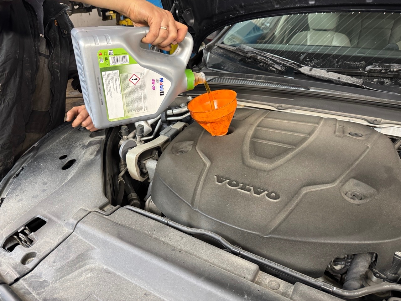

Mobil1 ESP 5W-30 отработка на Volvo V90cc после 9130 км
Масло: Mobil 1 5w-30 ESP
Автомобиль: Volvo V90cc 2.0 D4204T23 2019 АКПП Aisin TG-81SC
Общий пробег на одометре: 116 800 км к концу интервала.

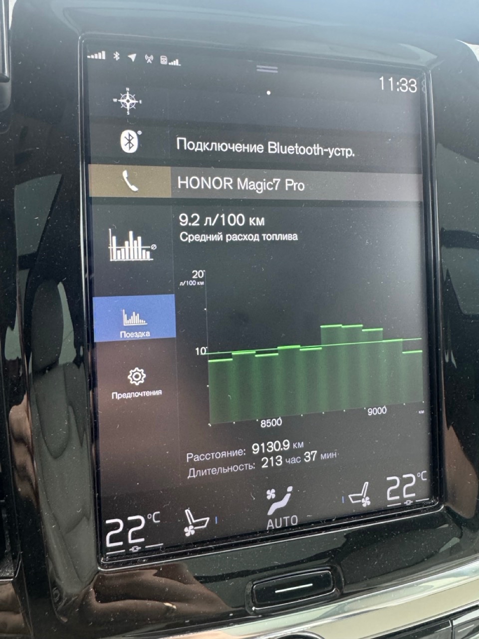

Пробег на масле: 9130 км
Моточасы: 213мч
Средняя скорость: 42,8 км/ч
Израсходованное топливо: 837л
Доливки масла: уровень не падал, не доливал.
Присутствие отложений в двигателе ДО: двигатель чистый, отложений нет.
Присутствие отложений в двигателе ПОСЛЕ: так же и осталось после.
Автозапуск по времени: использую 5-10 мину 1 раз в день утром
Наличие чип-тюнинга: нет.
ГРМ: ремень
Предпусковые подогревы: есть. пользую стабильно 2-3 раза в день по 15-30 минут зимой (до -3 не пользую)
Период эксплуатации: 26 марта 2025 по 11 июля 2025
Срок эксплуатации: 3.5 месяца
Топливо: дизель. Татнефть 30% РосНефть 70%
Режимы: 45% город, 55% трасса.
Фильтр масляный: Big
Фильтр воздушный: Big
Марка антифриза: Оригина Volvo
Объем заливаемого масла: 5.5 литра (полный объем с фильтром и сухим картером 5.7л)
Отбор масла: c поддона во время замены в ПЭТ бутылку.
Отбор масла проходил с горячего или холодного двигателя?: с горячего двигателя.
Присадки: нет
Что было до этого масла:
42 000-50 000 - Castroll Professinal 0w-20 (тот что рекомендует вольво)
50 000-57 800 - Valvoline SYNPOWER FE 0w20
57 800-63 650 - Valvoline SYNPOWER FE 0w20
63 650-72 750 - Valvoline SYNPOWER FE 0w20
72 750-86 600 - EXLINE VRS 0W/5W-20 GTZ (не 3.5 MAX/PAO) Есть анализ
86 600-97 200 - EXLINE VRS 0W/5W-20 GTZ (не 3.5 MAX/PAO) Есть анализ
97 200-107 600 - EXLINE VRS 0W/5W-20 GTZ (не 3.5 MAX/PAO) анализ не делал так как перекатал
107 600-116 800 - Mobil 1 5w30 ESP чисто ради интереса посмотреть что изменится

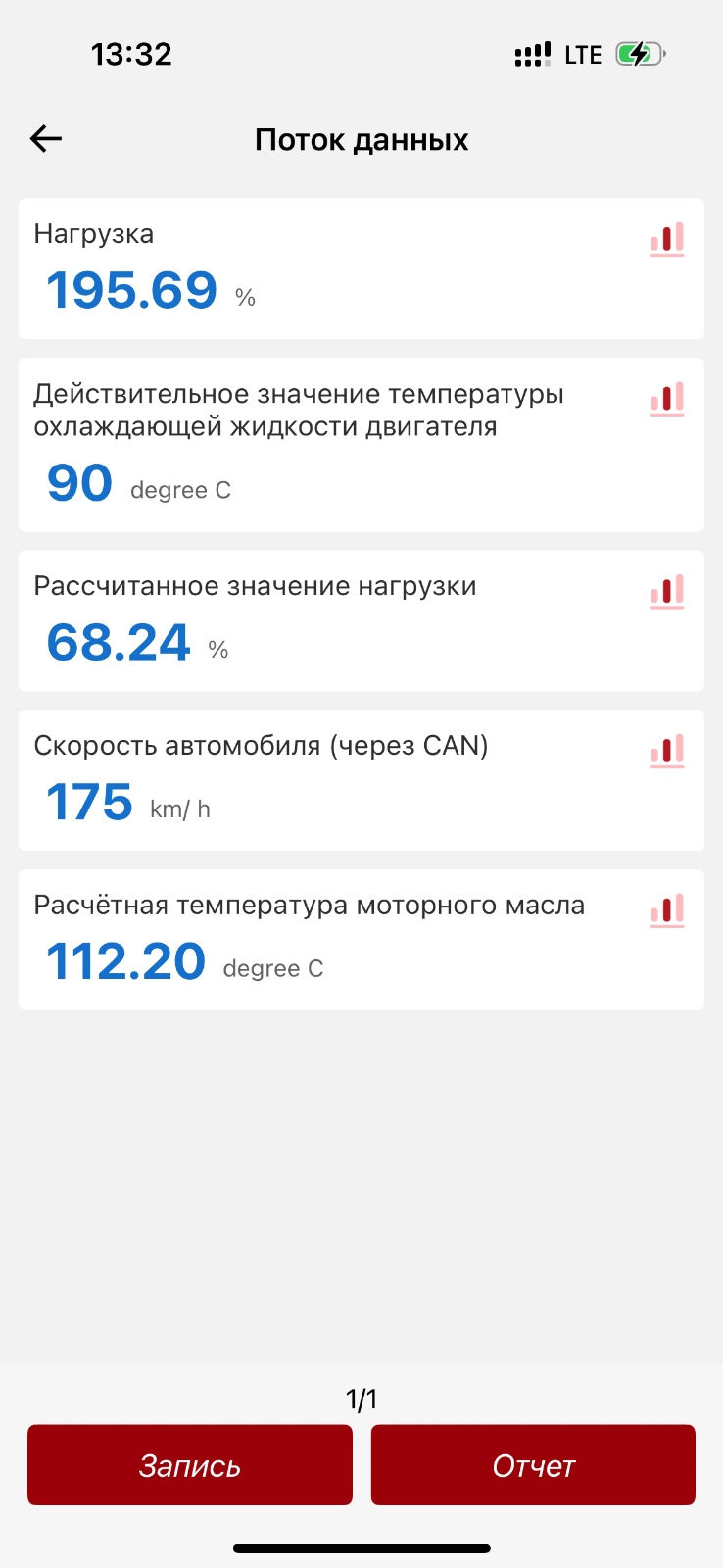

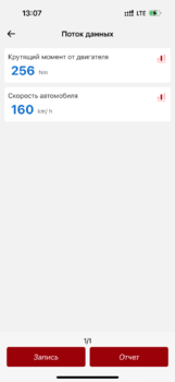

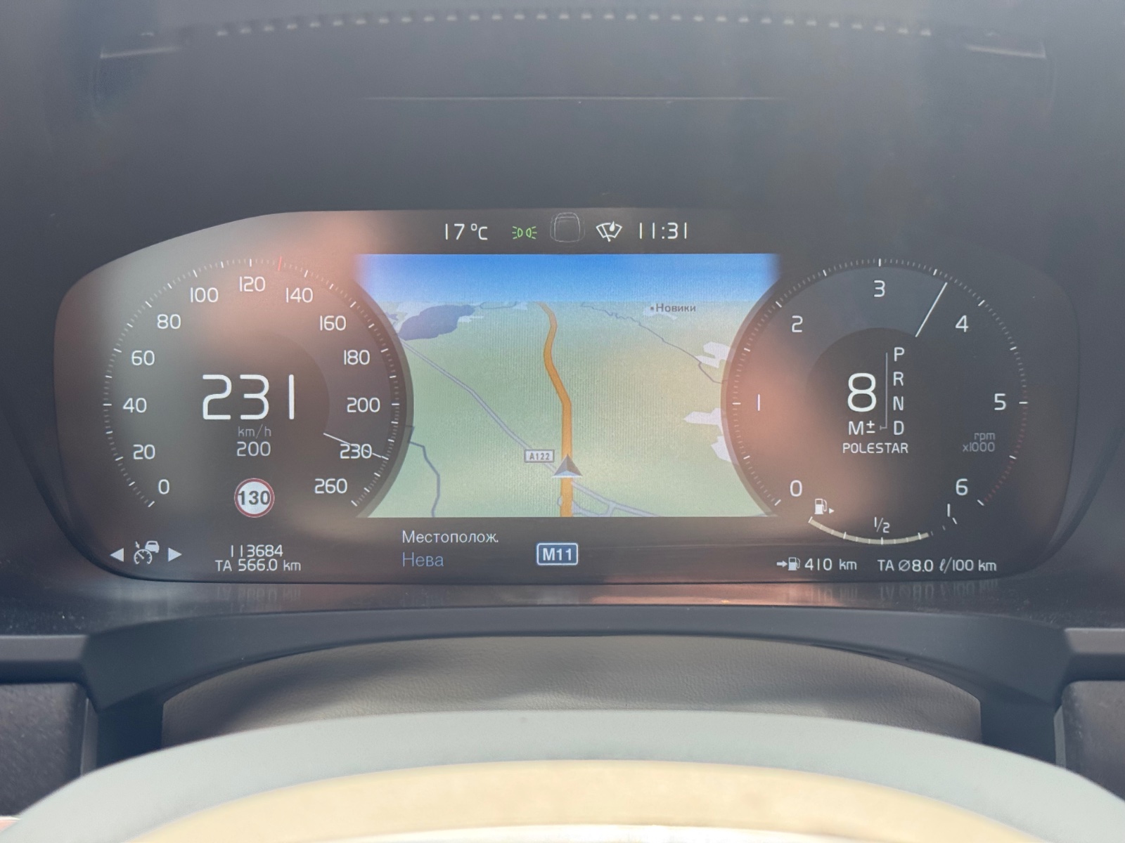

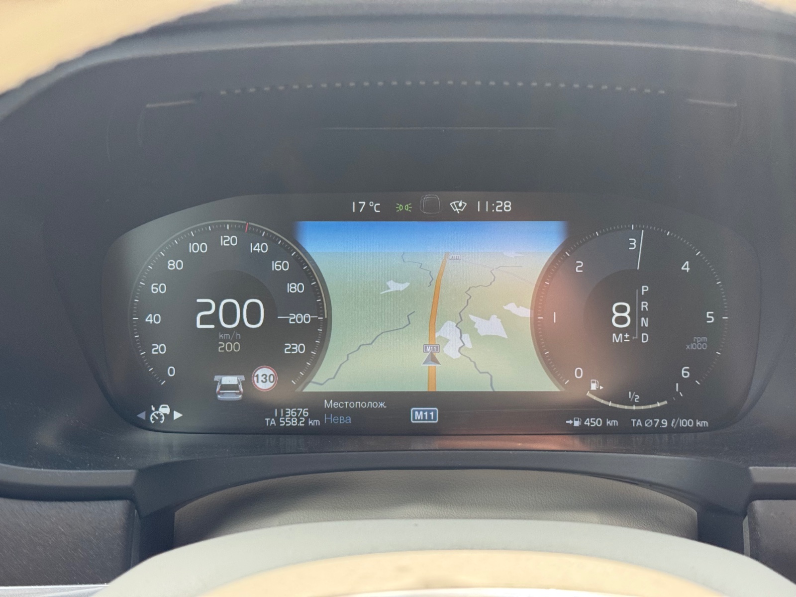

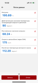

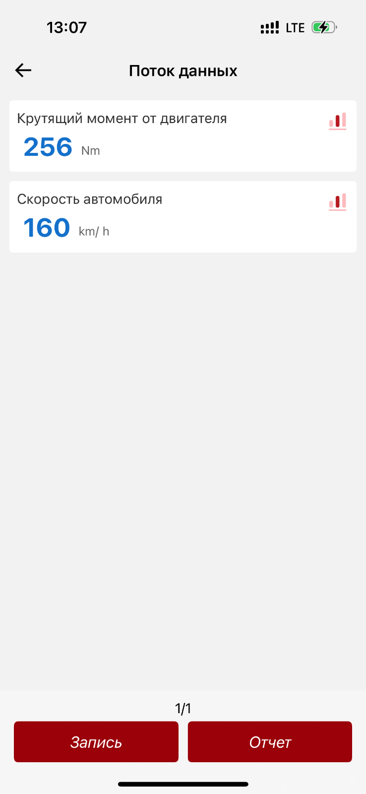

Режим эксплуатации как обычно жесткий 2000 км платке со скоростью 150-200 км/ч в жару +34 с инструментом и семьей в машине с вещами)))) 3000 км трассы тут уже по проще 90-140 км/ч. Остальные 4000 город/обездная ну тут я быстро не езжу чуть быстрее средне статистического водителя. Ах да машину использую для работы в багажнике всегда 250 кг (специально взвесил) инструмента но передвигаюсь в 90% один. Просили посмотреть во время езды по платке обороты на 200км.ч и нагрузку на мотор, я сделал скриншот по диагностике. Вдруг кому то будет интересно. Кто то может спросить зачем мобил с такой вязкостью в этот мотор если там другой допуск и вязкость, решили покатать проверенное масло в тех же режимах и сравнить их. И я понял что остаюсь веретенщиком. Так как я в маслах не ГУРУ для себя сделал вывод что наверное разницы нет, но интересно послушать профессионалов в этой теме. Сейчас залит EXline 0-20 GTZ уже на новой базе, буду делать анализ на 280 и потом катану синтек а5б5 премиум 0в30.

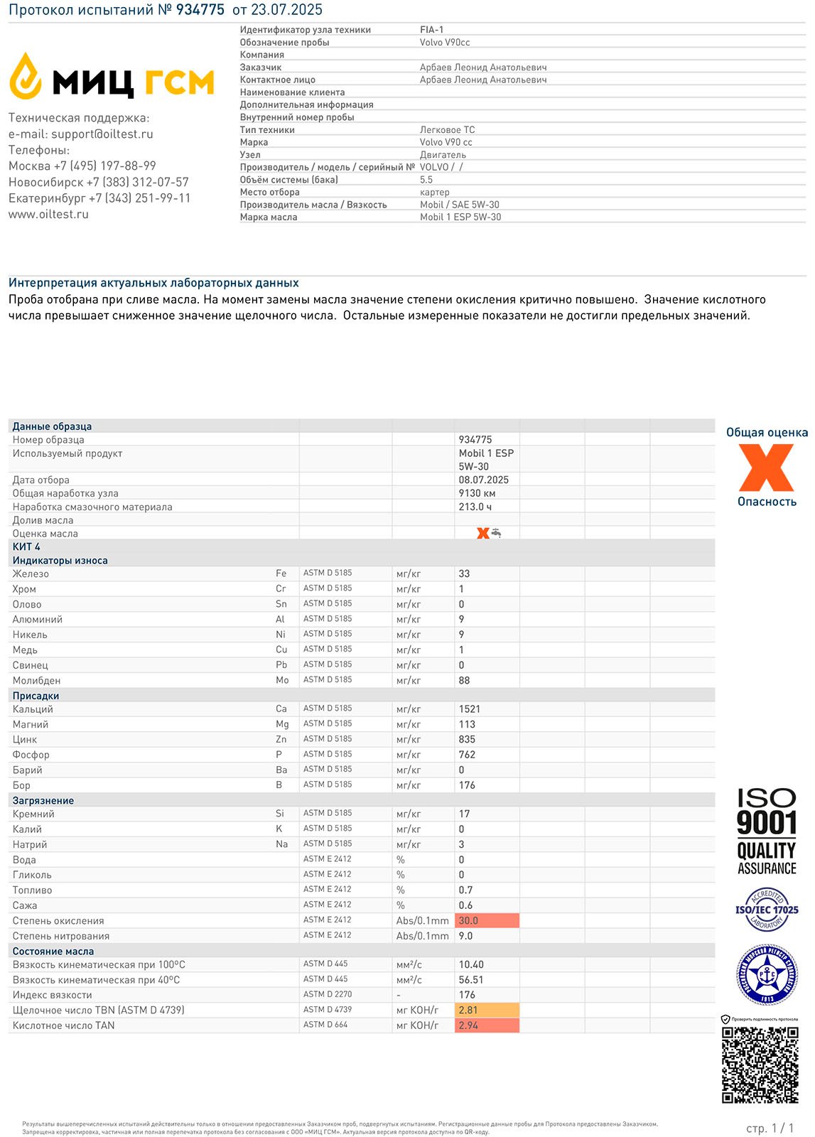

Опять вольво и опять никель откуда то. В этом анализе с помните такое же было. И вот здесь. Вопрос только покрытие цилиндров, кольца или клапана это? :) Но похоже для вольвовских D4 это нормально.
Да по анализам все хорошо. Только запаса щелочного нет.
Думаю В5 или В4 в этот мотор неплохо зашло бы.
А можно ссылки на Экслайне что было?
Изменено пользователем Lobshter
по времени прям впритирочку! 200 часов край
LockMaster51 реально быстро ты его конечно прибил, вроде трассы было много и все равно... Видимо наследие предыдущего масла сказалось.
"97 200-107 600 - EXLINE VRS 0W/5W-20 GTZ (не 3.5 MAX/PAO) анализ не делал так как перекатал"
Потому что, даже тот же Exline у тебя за 340мч к такому пришел, а тут 213мч

Железа дофига... С учётом того, что цепи там нет. Все таки 4горшковые дизеля у вольво убогие и живут, кстати, не долго. Как и бензинки аналогичные. Это не 5 горшковые, которые ходили на А5 маслах по 300-500 т.км без капиталки с межсервисными в 15 - 20 000 км в РФ.  Масло сдохло шибко быстро. Скорее всего несливайка повлияла. Для дизеля это не норма.
3 часа назад, torcon сказал:
Прошу прощения D5
Эх если бы я знал откуда оно.
https://www.oil-club.ru/forum/topic/91374-exline-vrs-0w5w-20-gtz-otrabotka-na-volvo-v90-posle-13800km/
Перекатал не а том смысле что много накатал а в том что я хотел сделать анализ на 220 а слил его на 260 и посчитал что нет смысла делать анализ так как есть похожий на 280 м.ч
