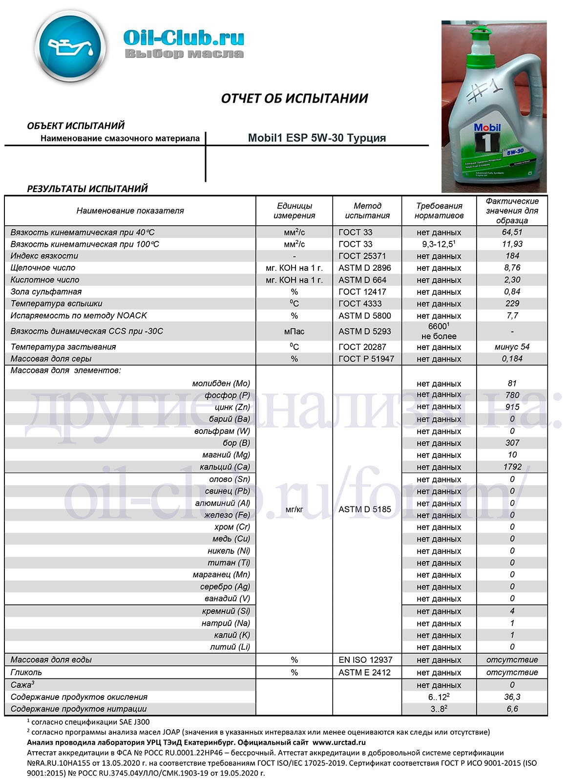

Mobil1 ESP 5W-30 отработка на Volvo V90cc после 9130 км
Масло: Mobil 1 5w-30 ESP
Автомобиль: Volvo V90cc 2.0 D4204T23 2019 АКПП Aisin TG-81SC
Общий пробег на одометре: 116 800 км к концу интервала.
Пробег на масле: 9130 км
Моточасы: 213мч
Средняя скорость: 42,8 км/ч
Израсходованное топливо: 837л
Доливки масла: уровень не падал, не доливал.
Присутствие отложений в двигателе ДО: двигатель чистый, отложений нет.
Присутствие отложений в двигателе ПОСЛЕ: так же и осталось после.
Автозапуск по времени: использую 5-10 мину 1 раз в день утром
Наличие чип-тюнинга: нет.
ГРМ: ремень
Предпусковые подогревы: есть. пользую стабильно 2-3 раза в день по 15-30 минут зимой (до -3 не пользую)
Период эксплуатации: 26 марта 2025 по 11 июля 2025
Срок эксплуатации: 3.5 месяца
Топливо: дизель. Татнефть 30% РосНефть 70%
Режимы: 45% город, 55% трасса.
Фильтр масляный: Big
Фильтр воздушный: Big
Марка антифриза: Оригина Volvo
Объем заливаемого масла: 5.5 литра (полный объем с фильтром и сухим картером 5.7л)
Отбор масла: c поддона во время замены в ПЭТ бутылку.
Отбор масла проходил с горячего или холодного двигателя?: с горячего двигателя.
Присадки: нет
Что было до этого масла:
42 000-50 000 - Castroll Professinal 0w-20 (тот что рекомендует вольво)
50 000-57 800 - Valvoline SYNPOWER FE 0w20
57 800-63 650 - Valvoline SYNPOWER FE 0w20
63 650-72 750 - Valvoline SYNPOWER FE 0w20
72 750-86 600 - EXLINE VRS 0W/5W-20 GTZ (не 3.5 MAX/PAO) Есть анализ
86 600-97 200 - EXLINE VRS 0W/5W-20 GTZ (не 3.5 MAX/PAO) Есть анализ
97 200-107 600 - EXLINE VRS 0W/5W-20 GTZ (не 3.5 MAX/PAO) анализ не делал так как перекатал
107 600-116 800 - Mobil 1 5w30 ESP чисто ради интереса посмотреть что изменится
Режим эксплуатации как обычно жесткий 2000 км платке со скоростью 150-200 км/ч в жару +34 с инструментом и семьей в машине с вещами)))) 3000 км трассы тут уже по проще 90-140 км/ч. Остальные 4000 город/обездная ну тут я быстро не езжу чуть быстрее средне статистического водителя. Ах да машину использую для работы в багажнике всегда 250 кг (специально взвесил) инструмента но передвигаюсь в 90% один. Просили посмотреть во время езды по платке обороты на 200км.ч и нагрузку на мотор, я сделал скриншот по диагностике. Вдруг кому то будет интересно. Кто то может спросить зачем мобил с такой вязкостью в этот мотор если там другой допуск и вязкость, решили покатать проверенное масло в тех же режимах и сравнить их. И я понял что остаюсь веретенщиком. Так как я в маслах не ГУРУ для себя сделал вывод что наверное разницы нет, но интересно послушать профессионалов в этой теме. Сейчас залит EXline 0-20 GTZ уже на новой базе, буду делать анализ на 280 и потом катану синтек а5б5 премиум 0в30.

Что касается масла. А какая температура масла на таких режимах? Бортовик показывает? Возможно там под 120 градусов в режиме скоростей 180+. Может чуть более крепкий состав поискать с эстерами или ПАО. Впрочем если вас устраивает и это масло, то  отлично, ведь нервы дороже:)

Сравнивать разные машины и режимы - такое себе. Залей LockMaster51 себе этот синтек, по элементам износа тоже самое бы получилось. Потому что редко в масле дело. Когда в нем есть достаточный уровень ZDDP, они все одинаково работают от тракторного М10ДМ, до топового Mobil :)
Я так и не понял сколько моточасов Exline работал перед Mobil1 ESP? Если 280мч, так это фигня для масла, нет тут переката... Тогда выходит что ESP не естественно даже для него - быстро сдулся :)
Все верно я хотел тот Экслайн слить на малом пробеге посмотреть что будет, но перекатал до 280 и не стал делать анализ. А сдулся он потому что походу у меня такой стиль езды )))) нету другого объяснения... Насчет мобила масло точно не паль брал до ковида когда еще были офф поставки и тд.
Космонавт расчётная температура масла 112С на его скринах.
Кстати вот анализ этой версии Mobil1 ESP 5W-30 с эстерами.
Вас не не напрягает то, что в отработке откуда то магния 113ppm, Кальция за место 1800ppm 1500ppm. Тут какое то смешение с маслом на кальции + магнии. То есть, смена то не полная, оно с окисленным маслом на процентов 20%... Почему и погибло так рано.
Я и писал, что масло заменили не полностью. Остаток старого.
LockMaster51 кто тебе меняет масло, как происходит замена? Есть ли у мотора какие то радиаторы - узлы, где оно может остаться? Надо обратить внимание на смену масла, что бы она была полная, либо снижать интервалы смены.
