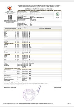

Пришел анализ отработки Volvo ХС60 SPA, пробег общий 55 000, дизель D4, пробег на масле 10 000 км, МКАД - трасса 50 на 50, около 246 моточасов. трасса 120-160 км ч, город по разному, средняя скорость 46 км ч. Режим комфорт и Полистар, несколько раз спал с включенным двигателем часа по 2. Что думаете, пойдет?
У вас нет покрытия цилиндров на основе никеля? Масло то нормально. Откуда никель?
Не знаю, тонкости напыления в современном алюминиевом блоке или Мотюль добавляет
13 часов назад, torcon сказал:
Почитал, алюминиевый блок гильзованный, чугунными гильзами, скорее всего используется никелевый чугун.
какая маркировка дизеля? Никелем бывает и кольца покрывают, это редкость.
А клапанный механизм нормально работает, ничего по утрам не стучит необычного? Клапана никелируют...
Направляющие клапанов или турбина, имхо. Никелевый чугун для гильз не использовали вроде.
torcon volvo D4204T14
Не знаю может турбины, а может и гильзы, эти моторы изначально пришли из водомоторной техники, а там никель как раз используется
Охотник масло хорошо отработало, даже запас есть. Но металлов многова-то, хотя и общий пробег ещё совсем маленький. Если будете делать ещё анализ - сделайте промывку перед этим.
