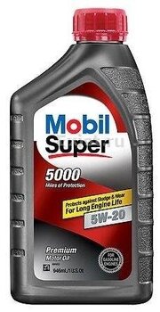

18 минут назад, Евген 48 сказал:
Да ладно, в МСК сойдёт?
Артикул 120433 300р., халява.
Это же полусинтетика?
16 минут назад, Temn сказал:
Neel
Ишо? :shok:
Вас это слово ввергнуло в ШОК:Cherna-facepalm:
Допуск то Ильсак, то что вы любите :good2:
Моторное масло Mobil Super производится на основе высококачественных базовых масел в сочетании с пакетом современных присадок, что помогает обеспечить длительный ресурс двигателя и защитить его важнейшие детали. Масла Mobil Super выпускаются в трех всесезонных классах вязкости SAE: 5W-30, 10W-30 и 10W-40. Масла Mobil Super 5W-30 и 10W-30 содержат в своем составе понижающие трение присадки. Американский институт нефти (API) классифицирует их как «ресурсосберегающие», и по своим свойствам они соответствуют категории ILSAC GF-5 / API SN или даже превосходят их. Эти масла подходят для систем, требующих соответствия более ранним спецификациям, например API SN SM, SL и SJ, а также предыдущим категориям ILSAC.
Ничегошеньки против не имею.
вопрос: Если это масло эксплуатировать, оно отработает 200-250 м/ч? ( в смысле крепкости) или нужно раньше менять?
17 минут назад, Temn сказал:
Neel
выше на предыдущей странице уже написал личное мнение по ильсакам,
думаю на 150мч, максимум,
ну собственно ваше 0в20 тоже бы на 150мч или 5ткм ориентировался
Простые ильсаки согласен что долго не живут. У меня после 140 часов обычные кряки начинают громко работать. Но можно брать дешевые ильсаки и менять почаще и будет все ок. Хотя сам лично предпочитаю чтоб в масле хоть какие то плюшки были типа пао или эстетов, ну или gtl.
