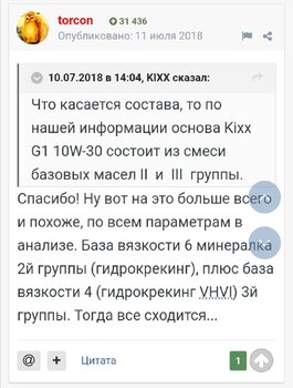

4 минуты назад, Temn сказал:
Sam1989
я про базу 2 гр....
пакет то может и другой, вроде как sn+, это переходный стандарт, когда об лспи узнали "вдруг" и пытались исправить
Мы говорили про Кикс G1 (SN+) 5w20, конечно это другое масло, но даже и этот Kикс G1 (SN) 10w30 на 2-ой и 3-ей группе (полусинтетика), а не просто на 2-ой (минералка)
