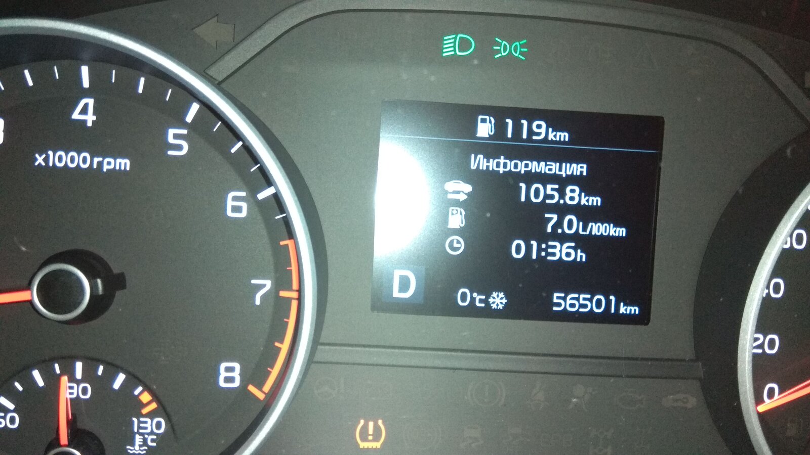

P.s. вот вчера закатнулся в спокойном режиме вечерком в Сергиев посад. По трассе 90-110. Плавный разнон и торможение.
На обратном пути еще снизилось до 6.9.
Sam1989 норм расход, у меня полноприводная крета в режиме круиз 110 жрала 7.5-7.8. Переднеприводная крета сестры в таких же условиях  около 7.
6 минут назад, alex323 сказал:
Ну для меня это конечно редкость, настроение такое было, слушал книгу и на расслабончике ехал. Если я еду в своем обычном режиме, то это 8-9 литров.
