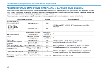

Вы же, собрались зачем-то залить 0w20 в свой G4KD, в который такая вязкость не рекомендована мануалом, как впрочем и 5w20, и даже 5w30 ILSAC. Насколько я помню, в эти моторы рекомендованы более вязкие масла - 5w30A3/B4 и 5w40. А тем более, вы зачем-то хотите залить 0w20 летом
В G4KD рекомендуется лить масла 5W-20 и 5W-30 с допуском ACEA A5. В мануале для РФ в требованиях указано только "ACEA A5", а вязкость указана мелким шрифтом под сеткой вязкостей SAE для разных температур, что-то вроде "для лучшей экономии топлива рекомендуется использовать масло 5W-20".
26 минут назад, golden-wind сказал:
Вот только прибрёхивать не надо, уже стопятьсот раз выкладывали скрины из руководства, уже все их наизусть знают. Дублирую ещё раз:

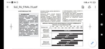

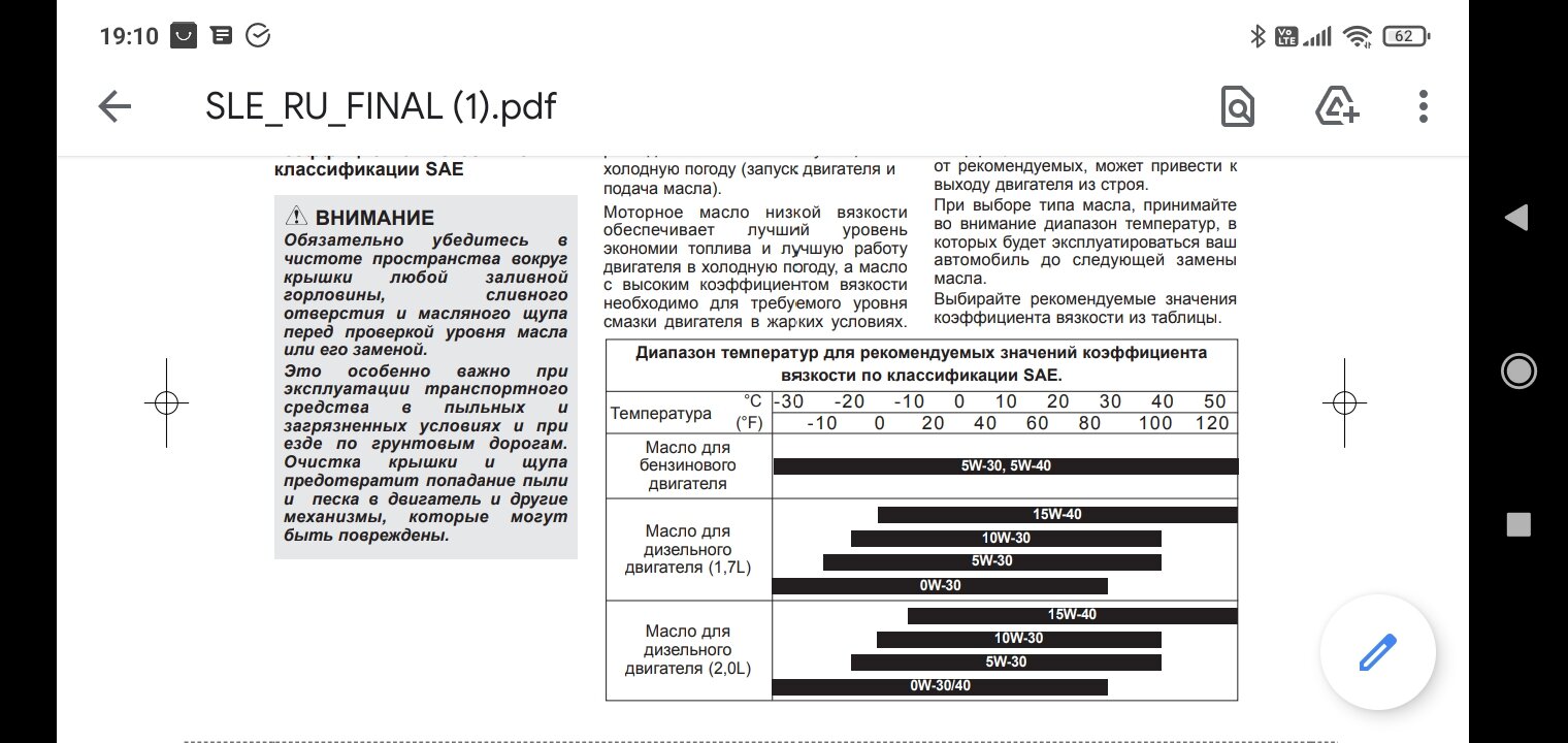

Dumus Я написал на основе того, что увидел в PDF-версии мануала для SL/SLE на сайте Kia:
image.thumb.png.37f28af2bdac40fd3ea141d643d77082.pngimage.thumb.png.097aa5abdb5acd9dac74be05b62a3377.png
Страницы "8|4" и "8|6" (488 и 490 в PDF). Сейчас ещё и заметил, что в этом варианте табличка с вязкостями совсем упоротая.
