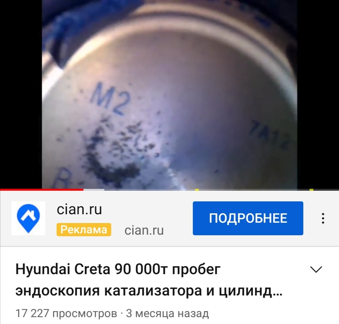

8 часов назад, Роман 73 сказал:
  Скрыть содержимое
Лучше видос посмотри. Масло вроде Шелл 5w30 А5/В5 с заменой раз в 15тыс.км. Но это неточно
Это точно невозможно при таких условиях. Такое ощущение что показывает одно а говорит про друго. Пока некогда смотреть

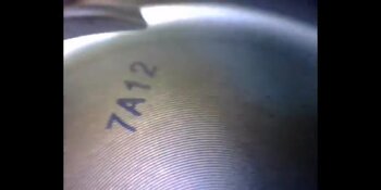

10 часов назад, Роман 73 сказал:
Блэд, какие у него поршни чистые, как новые блестят. Пробег 90тыс.км и машина АИ95 не видела ни разу, только АИ92
Уже было, выкладывали, это Кирюха из Воронежа, ему что прислали, то он и выложил, подробностей за эту машину я не увидел и не нашёл, т.ч. только гадать, откуда там такая чистота:pardon:

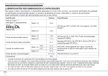

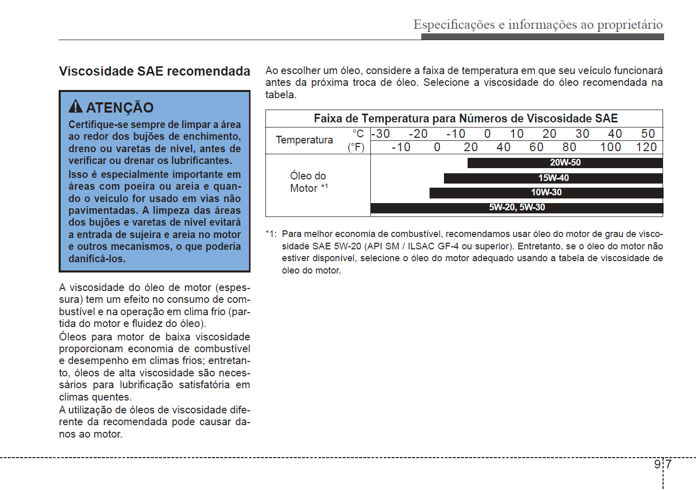

Бразильская версия мануала:
image.thumb.png.00c379c9d7d66dc2061524e9464a31f7.pngimage.thumb.png.a70acffb8a5c1d2d5d098e88c8f0f71b.png

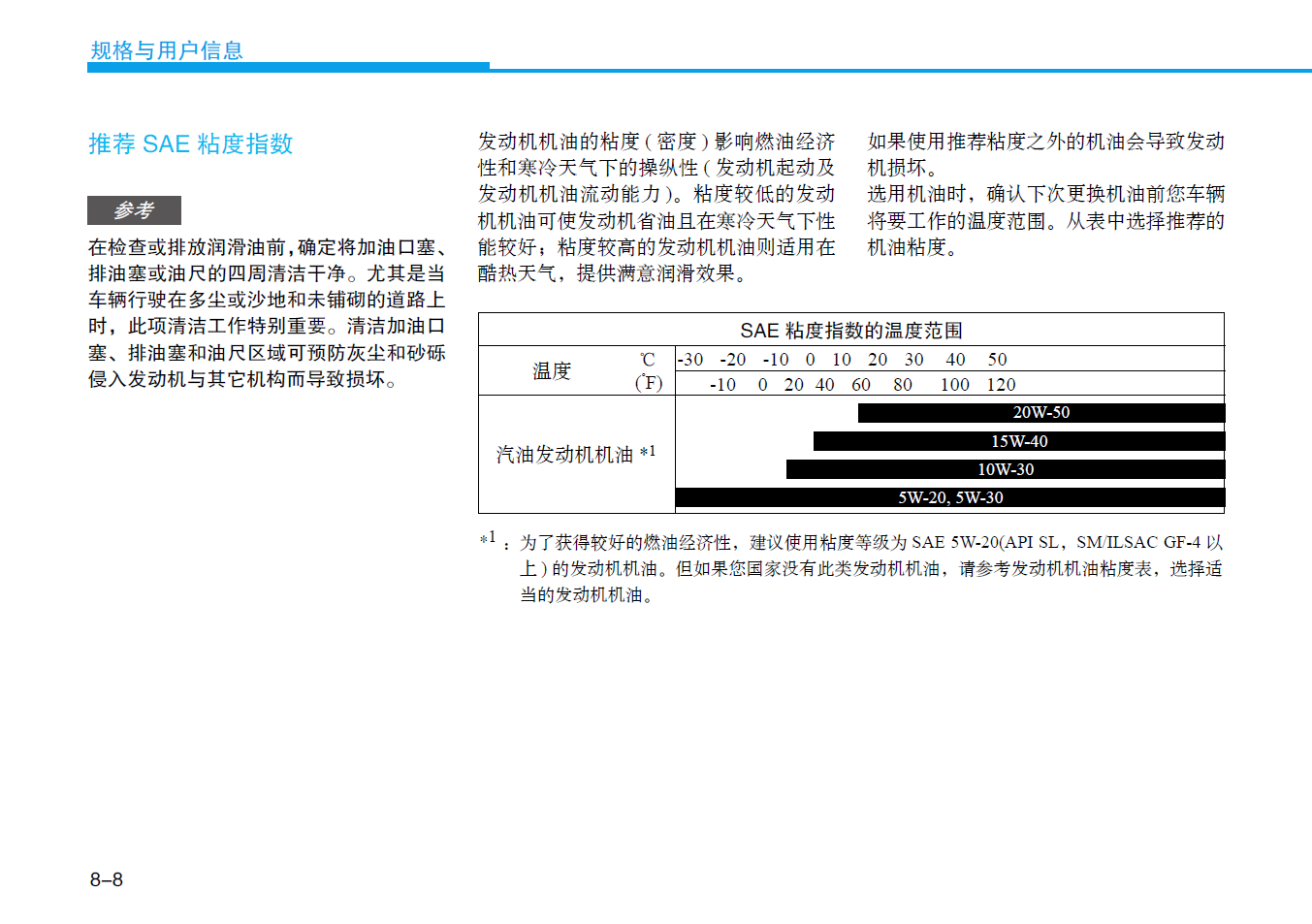

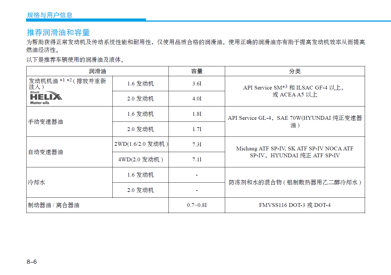

Китайская версия:
image.thumb.png.322616a9745b3b68d234792d8bab0d01.pngimage.thumb.png.c06f7bde252290723a44b8dffa709233.png
