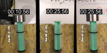

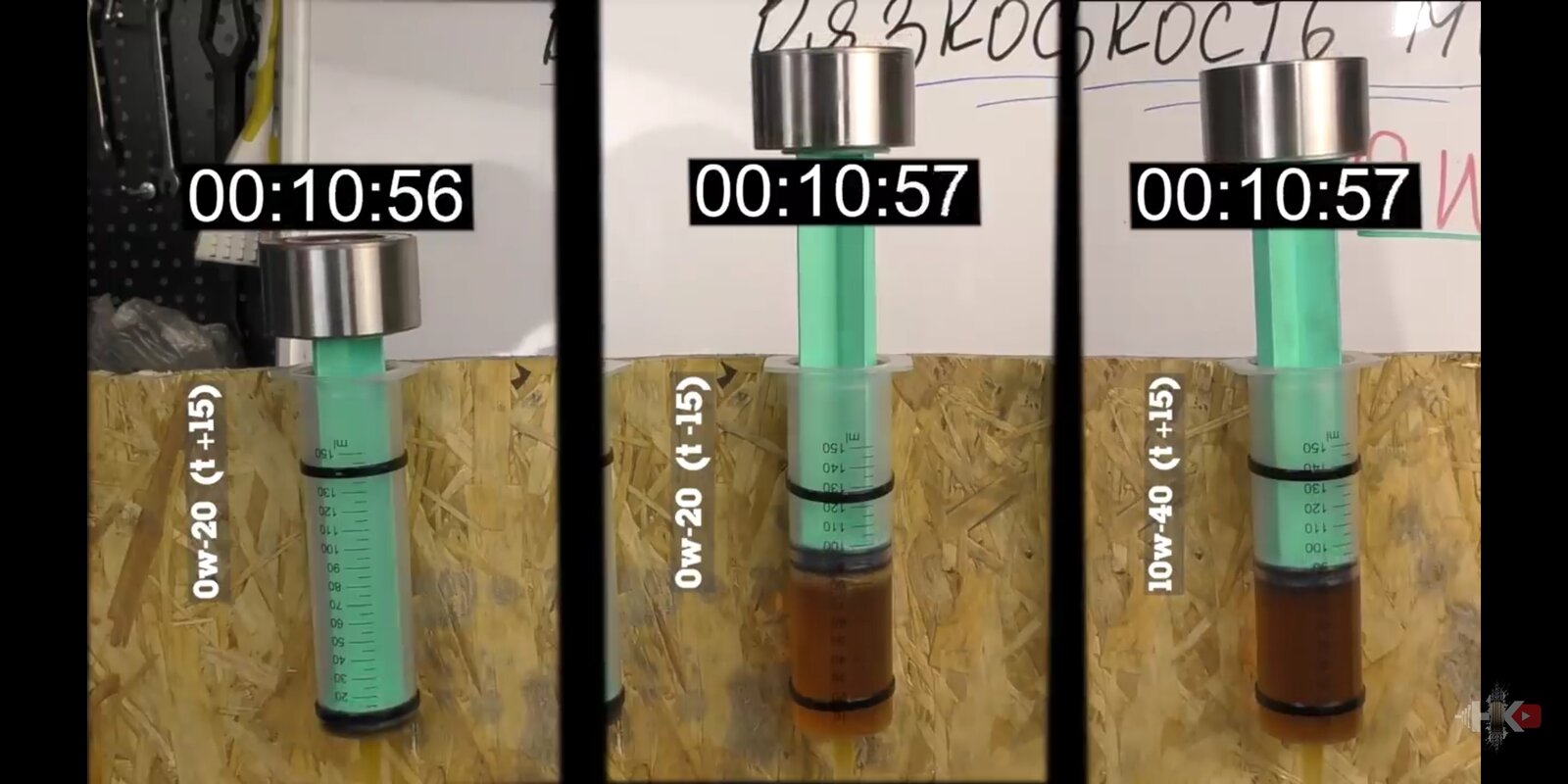

Ессно, но нагреть и взболтать до тумана холодное 0w20, которое течёт быстрее, чем холодное 5w40 - я думаю намного проще. Помните, я выкладывал фото со шприцами? 0w20 при (-15гр), течёт так же, как 10w40 при (+15гр) Очень приличная разница, как по мне
