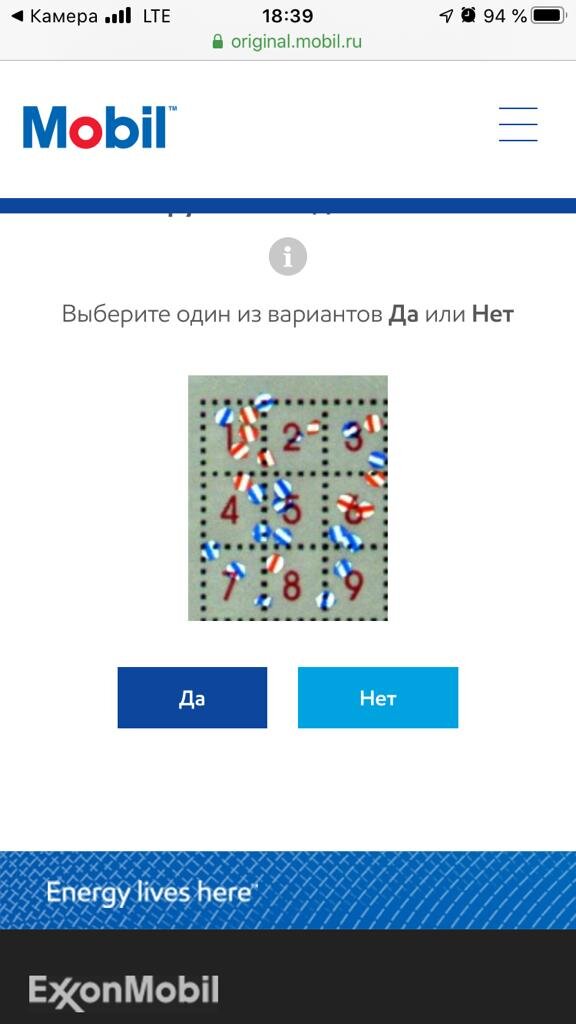

1 час назад, Роман 73 сказал:
Тебе, как старожилу форума, дать ссылки на многочисленные темы подделок Мобила? Или сам поиском сможешь воспользоваться?
И что ты там хочешь, чтобы я увидел? Конкретика какая?
"Как отличить подделку mobil", " Подделки масел общая".
Ну да, есть товар, бывает что есть подделка. А статистика пострадавших от паленки неизвестна и тут на форуме про это я тоже что-то особо не слышал.
