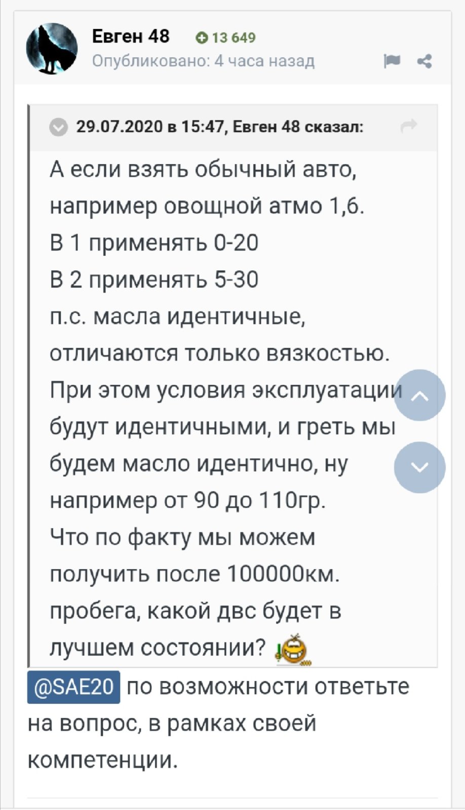

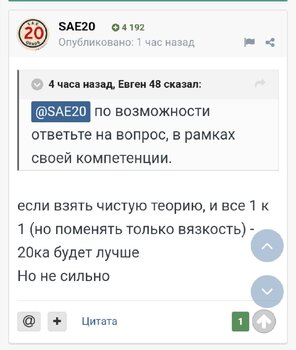

2 часа назад, Аргентум сказал:
All Exx сае20 и сае30 одинакового состава, если сае20 хватает - разницы будет ровно ноль
SAE20 в своё время ответил на этот же вопрос примерно так же)))
