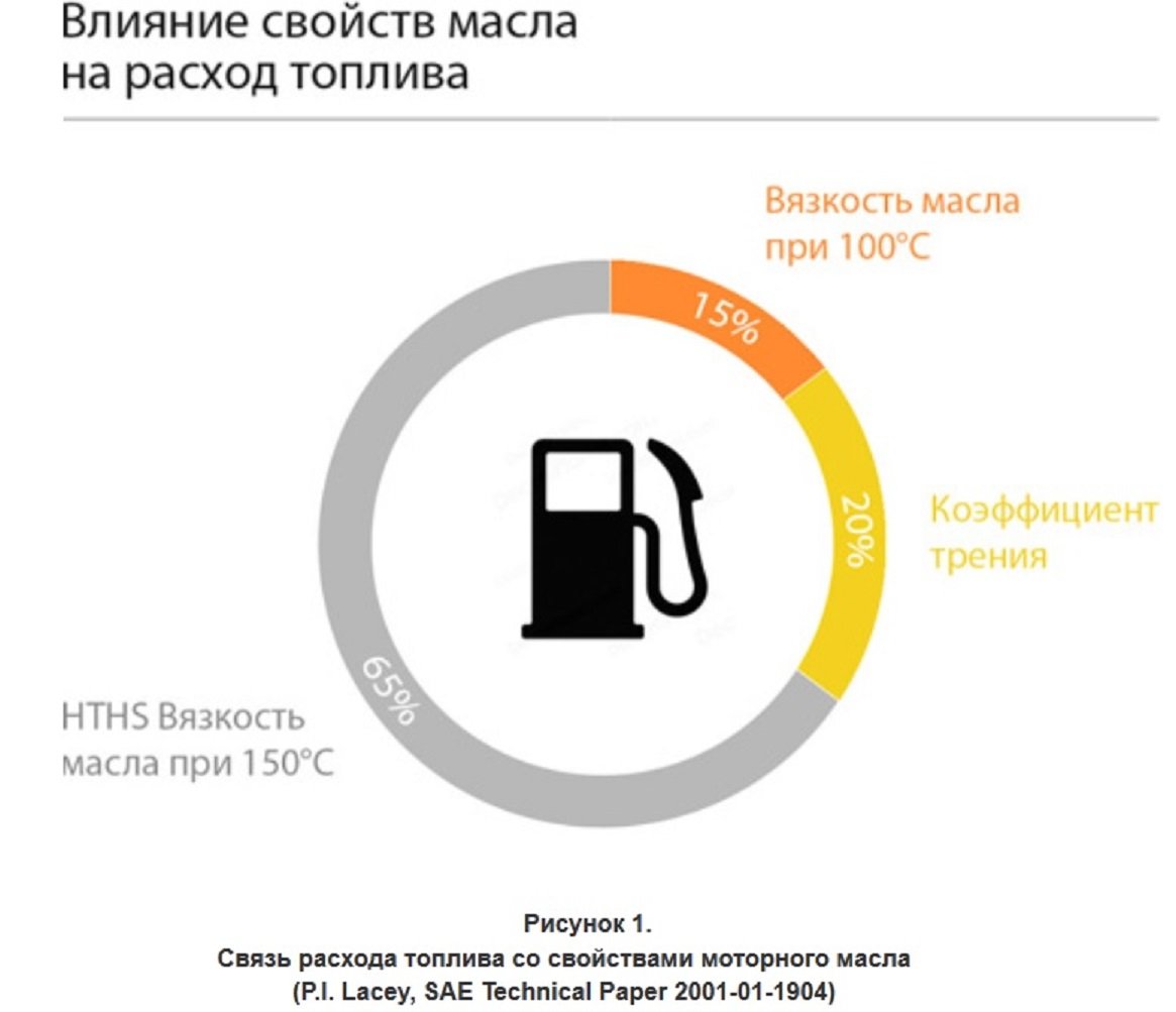

16 января 20224 г 1 час назад, sidor_7 сказал: А как же расход топлива,не хочу сае 30, только 20 ки Это уже выяснили ещё более 20 лет назад
