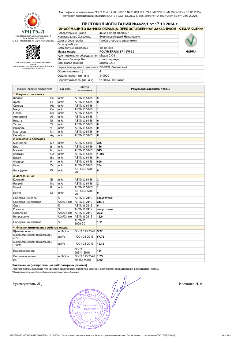

Polymerium SP 10W-30 (акционное)+Polymerium AN8 отработка на Mazda CX-5 после 9150 км и 195ч
Масло: Polymerium SP 10w30 черная канистра
Автомобиль: Mazda CX-5 2019г, FWD PE-VPS 2.0 л.
Общий пробег на одометре: 119 000 км к концу интервала.
Пробег на масле: 9150 км.
Часы работы ДВС: 195 по счетчику.
Средняя скорость: 47 км/ч.
Израсходованное топливо: около 820л средний расход 9л/100 км.
Доливки масла: не доливал.
Присутствие отложений в двигателе ДО: не знаю.
Присутствие отложений в двигателе ПОСЛЕ: не знаю.
Автозапуск по времени: нет.
Наличие чип-тюнинга: нет.
ГРМ: 2 цепи.
Предпусковые подогревы: нет.
Период эксплуатации: 15 мая 2024 года по 23 июля 2024, температура от +10 до +40
Срок эксплуатации: 2,5 месяца
Топливо: АИ-95/100 РН, ГПН, Лукойл, Тебойл
Режимы: 70% город, 30% трасса.
Фильтр масляный: Mann w6018
Фильтр воздушный: Sakura
Марка антифриза: FL22 заводская заливка.
Объем заливаемого масла: 4 литра.
Отбор масла: Слив с картера в середине слива
Отбор масла проходил с горячего или холодного двигателя?: с горячего двигателя.
Промывка промывочным маслом: не делаю.
Присадки в масло: Polymerium AN8 — 250 мл.
Присадки в топливо: только в АИ-95: Keropur 3899c, Polymerium Benzin, yh-100g, Techron Concentrate Plus - 1 флакон.
P.S. на масле была обычная эксплуатация в Питере, 4100-4200 км и 135 часов. Потом поездка в Геленджик и обратно. Где-то километров 800 из 5000 были довольно быстрые 160-180 км/час, температура масла до 120гр. Масло угорело на пару мм по щупу. Обычно бывает 4-5 мм. По приезду отработка была отправлена в лабораторию СГС, остатки в УРЦ ТЭиД через пару месяцев.
АндрейDD , в общем-то недурственно. Если когда-либо делали анализы на других маслах с этой машины, хотелось бы увидеть ссылки. Всегда интересно сравнить. Присадку в масло AN надо вынести в заглавие темы, а не скромно писать предпоследней строчкой. Как впечатления от езды на данном масле по сравнению с другими маслами?

Наверное, да - АНы надо было в заголовок вынести.
СП красное, было залито перед этим и прошло больше 10000км и 225 часов. Черное не для коротких поездок, но по трассе лучшее что было.
Было бы в продаже, однозначно для лета бы купил еще.

на каком пробеге из 9150км было залито - в начале, середине или в конце перед сменой масла?

3000-4000 км, точно до поездки.
Хорошо масло отходило. Окисление большое из-за присадки. Жаль температуры вспышки нет, было бы нагляднее.
Я думаю можно было до 250 мч катать без ущерба.

На вспышку объема не хватило. Если в следующий раз соберусь анализ делать, вспышка будет. Судя по кв100 тут нет много топлива, вспышка бы была нормальная.

Обалдеть какая недурственная средняя скорость в Питере...

Или в Геленджике?
Индекс вязкости 134:)

Поездка по М11 и М4 очень сильно ее подняла. Это нормально.
Нет ни топлива, ни износа, интерес к обсуждению потерян;)
Но 5ppm безусловно лучше чем 18

Не представляю, как бы оно там осталось. Там за несколько десятков часов температура масла меньше 100гр была считанные минуты.
АндрейDD , мы же не воду кипятим;)
20% топлива в нашей коллекции было после летней трассы, видимо тоже поездки на юга.
Просто не попадало и нечего было выпаривать;)
А вот почему с этим так по разному в скайактивах это уже другой вопрос.

Для меня это совсем непонятно. Если у человека нет масложора или он умеренный, то он увидит прибавку уровня через 1000 км уже. Я такого даже зимой у себя не вижу.
