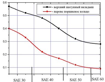

1 час назад, Oleg_is_250 сказал:
All Exx Показатель того что даже где рекомендуется вязкость 30,40 от 20ки нет повышенного износа
Увы, нет никаких объективных доказательств этому...
1 час назад, Fortevod сказал:
Ну для Вас даже не авторитет, когда производитель рекомендует в мануале только единственную вязкость 0w20, а в этом случае вы хотите статью в рецензируемом журнале )))
Так в моей сервисной книжке и 0w20 и 5w30, а для некоторых стран (о ужас!) даже 10w30...может стоит задуматься, почему в некоторых странах только 0w20, - там наверно Греты Тумберг опасаются...
All Exx
4 минуты назад, All Exx сказал:
У вас есть объективные доказательства , что на   60-ках меньше износа в двс, чем на 30-ках?
41 минуту назад, Oleg_is_250 сказал:
Mefistоf Человек путает видимо спорт и гражданскую технику, хотя сейчас уже есть и спорт масла 0w20
Да не путаю я...но приведите мне график износа на маслах с одним пакетом присадок, но разной вязкости, на котором кривая износа будет хотя бы горизонтальной...то, что ДВС нормально работает на 0w20 (а тем более, - по субъективным ощущениям) - это понятно.
6 минут назад, wolf725 сказал:
All Exx
Хм, вы оспариваете тот мой график, вот и приведите объективные доказательства, что это не так!

All Exx
20 минут назад, All Exx сказал:
А в интернете подобных моему графику - полно: https://yandex.ru/images/search?text=график зависимости износа от вязкости масла&stype=image&lr=9&source=wiz

All Exx Этим графикам 10+ лет, сейчас в маслах с низкой вязкостью используются модификаторы трения, прогресс не стоит на месте
All Exx вот вам еще немного пищи для ума https://www.oil-club.ru/maslo-s-kakim-hths-vybrat/
Изменено пользователем Oleg_is_250
15 часов назад, Oleg_is_250 сказал:
Да, но тогда надо знать - какие и сколько, и какая зольность для ДВС с непосредственным впрыском...речь шла о том, что с одним и тем же пакетом на 30 износ будет меньше чем на 20...А бла-бла-бла о современных маслах, современных модификаторах - это ни о чем...

21 час назад, All Exx сказал:
Верить или не верить - право каждого, графики износа в зависимости от вязкости масла давным-давно известны...
Погоди, разве я этот график и это утверждение тут выложил?
