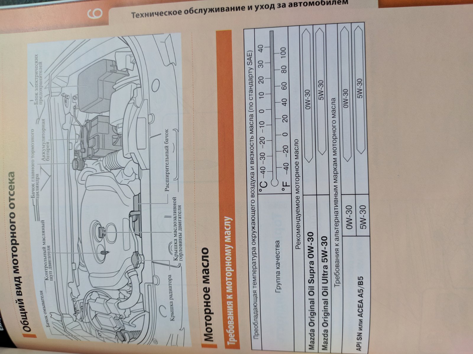

Надо же, а вот в моём мануале на сх9 2,5 скай эктив, есть такие масла:).
И самое интересное, что нет рекомендаций по маслу 0w20, а есть 0w30. Но дилер льёт 0w20 аргументируя тем, что так производитель велел:)
Зачем брать Ипонский инструкция, если есть на Русском с машиной вместе прилагается в таком кожаном органайзере. Если у вас мазда, то посмотрите в бардачке, наверняка завалялась.

Почему я не должен доверять русскоязычной инструкции, которую приложил производитель к своему товару?!
И почему я должен доверять кому-то, на кого вы ссылаетесть? Этот человек является специалистом двигателестроения, он инженер, у него есть спец образование в этой области?
Чем вам не угодили инженеры мазда? Почему такое недоверие? Вроде бы машины ресурсные, надёжные и двигатели, в том числе.
49 минут назад, shevrick сказал:
Дилер дилеру рознь, сегодня закупили одни бочки с тридцаткой = надо продать, завтра другие с двадцаткой = надо продать. Я бы на дилера не ориентировался. Но как бы там ни было дилер в моем регионе для турбо Sky только тридцать применяет, помимо оригинала также Shell HX8 (внутренняя информация) :pardon:
Да, согласен. Даже в инструкции только 30ки. Но меня заверяли, что сейчас рекомендация производителя на всё 0-20. Но если хотите можем и 5-30 залить.:)
12 минут назад, Евгений нн сказал:
