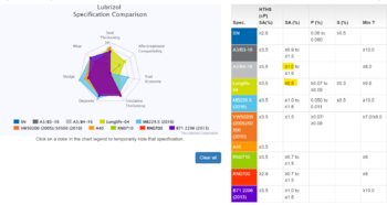

1- image.thumb.png.f08185b50aa66e32cfa4cd7bee2e2dad.pngimage.thumb.png.5ab2b3bf783b58fbbf55014b76c57f3f.png  это должно быть longlife -1, что составляет> 1 сульфатной золы
2- image.thumb.png.cc4db220e769bcff3848334e0ff3ca30.png  image.thumb.png.d660e1aac09d966cf60a00f34585999f.png  API SN/CF •MB-Approval 229.31/229.51 •BMW Longlife – 04 •Porsche A40 •VW 502 00/505 00/505 01
•ACEA C3, A3/B3/B4 •Renault RN0700/RN0710 •GM dexos 2
•Ford WSS-M2C917-A
