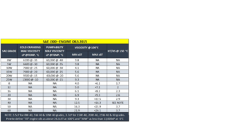

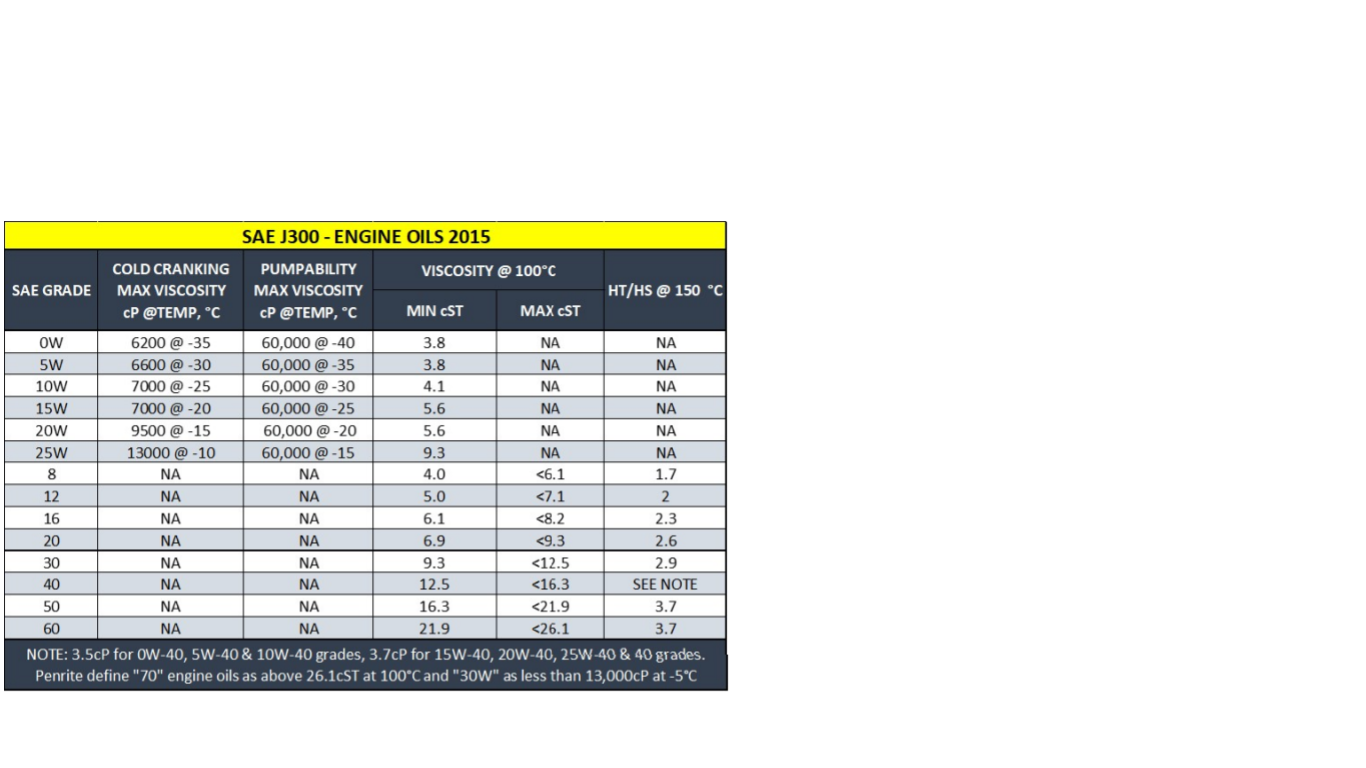

15 января 20224 г 18 минут назад, All Exx сказал: 1. Выложил как общий показатель зависимости износа от вязкости, люди внимательные могли бы заметить, что я при этом употребил слово "графики", т.е. подобных графиков полно, выбирайте на любой диапазон вязкости, но кривая износа там в одну сторону наклонена. 2. См. п. 1 3. См. п. 1. это хрень полная. Минимальную вязкость для подшипника вы можете проверить тут https://www.tribology-abc.com/calculators/e9_2.htm эт конечно баловство, так как современные калькуляторы от всяких производителей вкладышей - гораздо более серьезный софт и учитывает сдвиг, а этот классический калькулятор только вязкость, но ! Все калькуляторы всех подшипников, даже тепловозных, покажут вам минималку в 3 cP или mPa.s Троечка - минималка, а так обычно 2.1, 2.2 В ваших легковых подшипниках масло редко нагревается до 150 - вы не гонсчег. Обычно до 130 предельно. А значит вязкость масла даже 0-16 , даже 0-8 у вас будет около 3.1 (температура 120-130 масла) То есть у вас даже 0ц-16 масло обеспечит 3.5 вязкость в подшипнике, а надо минимум (ТЕПЛОВОЗУ) - 3. А легковухе , но как правило не ферари, ибо в ней и погорячее и подшипник скорее хочет тепловозной вязкости, но обычной легковухе ваще 2.2 обычно надо минимум НУ И? Изменено 15 января 20224 г пользователем Аргентум

15 января 20224 г 17 минут назад, apologize сказал: Вполне возможно что просто Шабанова Александра Юрьевича начитался. Предлагаю другое чтиво и в нем упоминается кстати и Шабанов : https://starifaeton.ru/info/vjazkost-masla-v-zavisimosti-ot-temperatury/ Хм, ну даже по приведенной ранее ссылке есть информация: Цитата При вязкости HTHS 2.6 наблюдается «пограничная зона износа» — порог ниже которого начинается значительное увеличение износа, если HTHS меньше 2.6, то износ очень сильно увеличивается, если больше 2.6, то линия износа почти на одном уровне https://www.oil-club.ru/maslo-s-kakim-hths-vybrat/ Есть стандарт, который говорит, что у 20 HTHS 2.6, а у 30 - 2.9, опять же никто не привел объективных доказательств, что маслах с одним пакетом, у 20 износ будет меньше, чем у 30...
15 января 20224 г 8 минут назад, All Exx сказал: Хм, ну даже по приведенной ранее ссылке есть информация: Есть стандарт, который говорит, что у 20 HTHS 2.6, а у 30 - 2.9, опять же никто не привел объективных доказательств, что маслах с одним пакетом, у 20 износ будет меньше, чем у 30... если подшипник рассчитан на вязкость 3 , а она стала 2.6 то износ возможен. Но откуда появляется вязкость 2.6 в HTHS ? Ну прежде всего она появлятся от нагрева масла до 150 градусов. Но далеко не во всех подшипниках масло разогревается до 150 градусов. На это влияет и модель подшипника и производительность насоса, и обороты и много что еще. Так что HTHS 2.6 это экстремалка для масла, 150 градусов и высокие обороты. В таком режиме ваши подшипники не бывают. Но не забываем, что вообще ваш подшипник рассчитывали скорее всего на 2.1. А реальное масло 0-20 в нем имеет вязкость 4, а холодное вообще 20, несмотря на HTHS 2.6 у этого самого масла. Изменено 15 января 20224 г пользователем Аргентум
