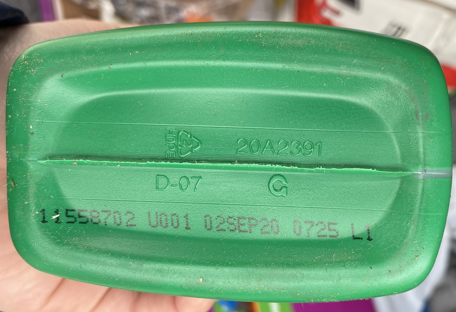

19 февраля 20224 г 12.02.2022 в 23:06, Oleg_is_250 сказал: кончились запасы, вроде как везут новую партию, говорят будет через месяца 2 Заказал на адео 550046169 Масло моторное синтетическое 5W30 (0.946л) Ultimate Durability пришло 09,2020

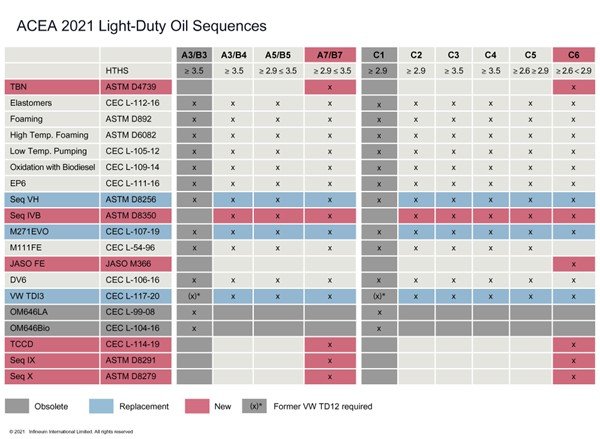

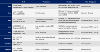

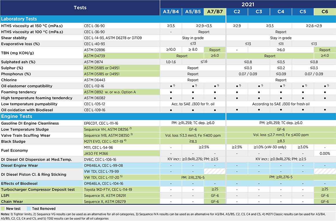

20 февраля 20224 г 32 минуты назад, Bonker сказал: Прекрасное масло EXTREME A.M.G. VRS 0W/5W-30 GTJ с новейшими спецификациями A7/B7 Рассматривал, вчера даже заходил в магазин, который на сайте обозначен, но именно GTJ они не завезли, все же пока нет у меня уверенности, что его следует заливать в скайактив...и на этикетках масел EXTREME, ну уж все очень бедно, - с машиной на гарантии в сервисе такое могут и не приветствовать. A7/B7 не так уж и отличаются от A5/B5 (добавили LSPI)...
20 февраля 20224 г 1 минуту назад, All Exx сказал: Рассматривал, вчера даже заходил в магазин, который на сайте обозначен, но именно GTJ они не завезли, все же пока нет у меня уверенности, что его следует заливать в скайактив...и на этикетках масел EXTREME, ну уж все очень бедно, - с машиной на гарантии в сервисе такое могут и не приветствовать. A7/B7 не так уж и отличаются от A5/B5 (добавили LSPI)... Вы даже не представляете, сколько у нас MAZDA 3 и 6 на наших маслах катаются. Масло есть в наличии https://extreme-oil.com/catalog/sportivnye_masla/vr2_pao_ester/0w_5w_30/541/ Вот оборотная этикетка EXTREME A.M.G. VRS 0W-5W30 GTJ_5L_T.pdf A7/B7 не ввели бы из-за одного теста. Их теперь три, а старые тесты теперь на новых двигателях. Но мое дело конечно предложить. Выбор за Вами

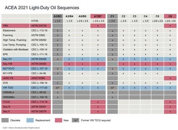

20 февраля 20224 г Спасибо, по новым допускам информация доступна : https://rowe-russland.ru/news/zapusk3/ все же подожду больше информации анализов отработки https://www.oil-club.ru/forum/topic/25074-masla-extreme/ Изменено 20 февраля 20224 г пользователем All Exx
