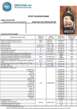

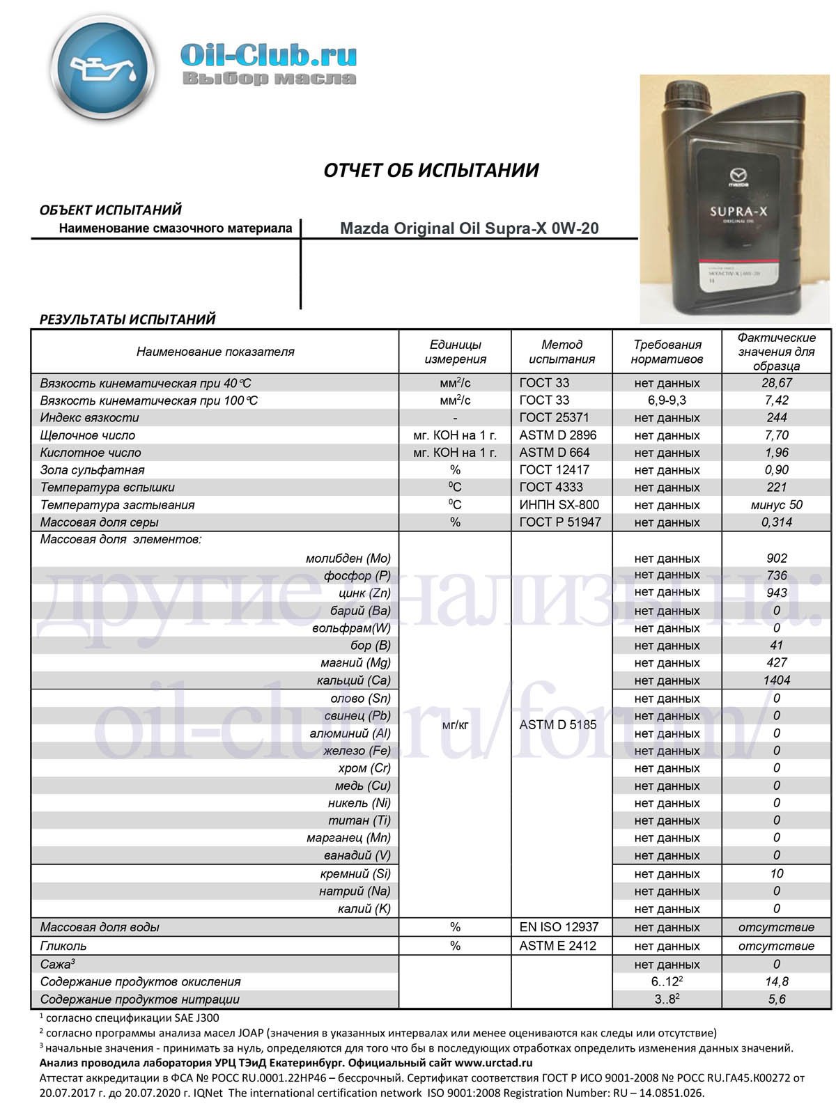

19 марта 20224 г Подскажите пожалуйста можно лить SHELL Helix Ultra 0W-20 SP вместо Mazda Original Oil Supra X 0W-20. Мазда 6 GJ 2,5 Используется 50 город 50 трасса как часто его менять если подходит?
19 марта 20224 г VsemMaslo вполне можно. Ориентируйтесь на 250-300 мч (если комп показывает среднюю скорость) или 7-9 т.км
19 марта 20224 г Хотелось бы реально понять, по тестам, насколько оно отличается и как это может сказаться при эксплуатации? Помогите разобраться в тестах, только начал изучать вопрос, не знаю всех норм показателей. Спасибо. Изменено 19 марта 20224 г пользователем VsemMaslo
20 марта 20224 г VsemMaslo вы упоминали масло классификации SP, в анализе класс SN, не сильно критично, но SP будет "получше". Преимущество Mazda - эта одна из самых низковязких двацаток в своем классе, какая вам польза от этого? Лучший холодный пуск, из-за быстрой прокачиваемости масла по системе. Очень актуально для регионов с сильными, постоянными холодами. В подписе у Вас - Москва, поэтому назвать этот параметр для Вас особенно важным нельзя. В Шелле побольше температура вспышки, застывания (хотя тут разница несколько единиц), меньше загустителя, по элементам все +- одинаковое (за исключением кучи молибдена в мазде). В общем Супра-Х от Тотал продукт больше для холодных регионов и очень на любителя, местные жители уже вооружились ПАО-маслами, там с температурой застывания нет проблем. Если вы фанат "всего оригинального" можете использовать, но край 7500 км. Оно по-моему без допусков на канистре, но по анализу - дохленький илсак. Шелл здесь выглядит фаворитом (имхо), на борту SP и С5, от которого ваш катализатор только скажет спасибо. Ну и кмк, Шелл легче проверить на "подделку", с Супрой - брать только у проверенных поставщиков. А по последним новостям дилер сейчас будет лить Кастрол вместо Тотала.
20 марта 20224 г macman Так вот для чего-то эта куча молибдена была маздой добавлена? Если рассматривать мазда supra-x 0w20, ultra original oil 5w30, SHELL Helix Ultra 0W-20 SP, какое лучше лить в скайактив 2,5? Я так понимаю что пока лучше шелл выходит?
20 марта 20224 г VsemMaslo если на пальцах - улучшает защитные свойства масел (модификатор трения). Раньше и сейчас его в больших количествах добавляют в "легенду" Идемитсу зепро 0-20. Но это так называемый простой молибден. В современных маслах, от "гигантов" и не только, добавляется трехъядерный молибден, которого количественно существенно меньше, но качественно точно не хуже, а может и лучше чем куча "обычного" моли. В этом Шелле, похоже то и есть. Да, в этой тройке думаю Шелл будет лучше всего. Сам бы себе такое заливал, если бы не запасы другого масла. Личное мнение - масло оригинал Мазда, неоправданно дорого и ничего особенного в нём нет, на рынке можно найти более приличное масло за адекватную цену (ну это если месяц назад)
