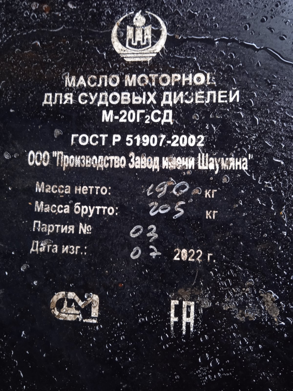

На работе такое масло в бочках имеется, но доступ к нему затруднен. Видел только, что оно довольно тёмное,  на моей памяти тепловозное М-14В2 было заметно светлее. Думаю отстояв ночь на улице в -5 оно едва ли будет вытекать из бочки.
19 минут назад, celer сказал:

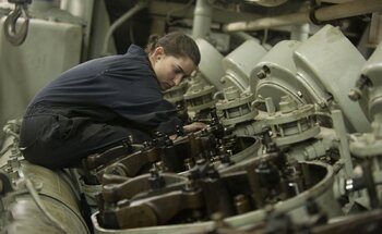

это для таких двигателей:
US_Navy_120124-N-PB383-327_Engineman_Fireman_Recruit_Megan_Cotrell_conducts_maintenance_on_an_engine_in_one_of_the_main_spaces_aboard_the_amphibiou.thumb.jpg.1b12c0db668c187910648119a307790f.jpg
девушка клапана регулирует

10 часов назад, _AI_ сказал:

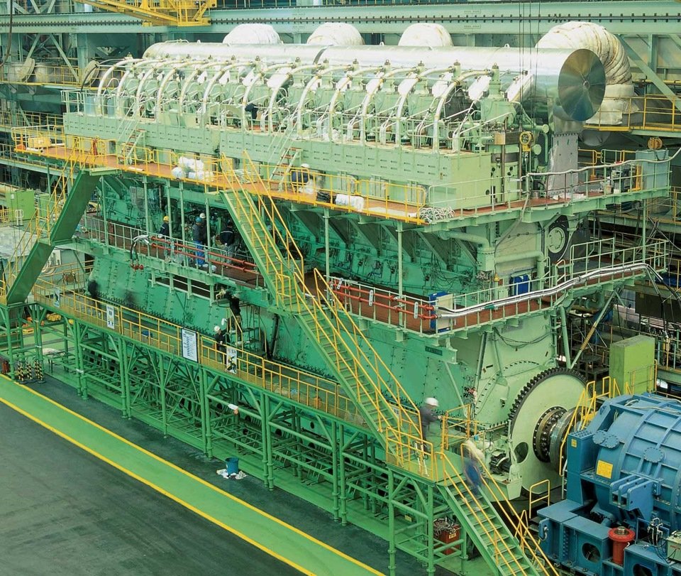

У нас поменьше размером, дизель от буксира весит около 9 тонн и помещается в кузов бортового КамАЗа.
