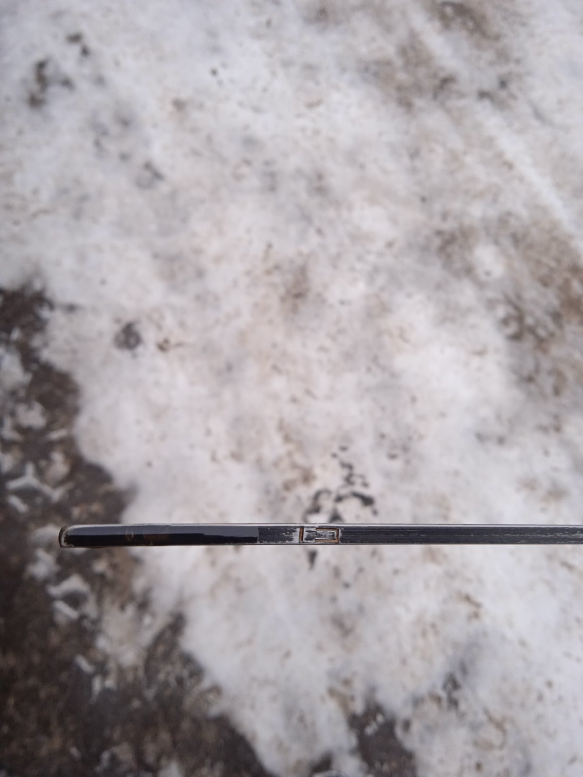

19 января 20233 г Популярное сообщение 11.12.2022 в 10:11, celer сказал: Менял на днях масло в двигателе ГАЗ-52 на советском автопогрузчике ЛЗА, залит был автол М-8В, который не менялся неизвестно сколько времени (подозреваю, что не один год, изредка подливали по причине пропускания заднего "шнурка" коленвала) , двигатель судя по насыщенно черному цвету масла ужасно грязный, при вытирании щупа тряпкой вместе с маслом вытирается и чёрный налёт (фото 2 и 3). Вообще по цвету масла никогда бы не поверил, что это отработка из бензинового двигателя, обычно так чернеет дизельное масло в старых дизелях. В фильтре на удивление особого криминала не было, но сама отработка-сущий гуталин, плохо отмывающийся с рук. Залил тоже автол местного разлива ("Ладога Эко") и дзержинского производства, потемнел на 3-й день работы (нижнюю метку уже не видно) вследствие загаженности двигателя, планирую заменить его в начале весны или чуть раньше. Двигатель 90 процентов времени работает непрогретый с частыми пусками/остановками (специфика работы погрузчика), к тому же есть подозрение на незакрытый или отсутствующий термостат (за 2 часа работы на разгрузке паллет едва нагрелся до 50 градусов, при этом радиатор тёплый) . В общем, "аппарат" требует ухода. Первый раз пользуюсь маслом этого фасовщика, у нас оно есть только у оптовиков. в розничных магазинах ГОСТовские масла сплошь Волга-ойл. Любопытно, что несмотря на указанную спецификацию SD/CB оно позиционируется изготовителем как "масло для среднефосированных двигателей, работающих на бензине с ОЧ до 80" (первый раз встречаю такое описание у М-8В). На прошлой неделе снова обновил масло в этом моторе, залитое отходило месяц и часов дай Бог если 50 мотор на нём отработал, но масло на щупе снова стало неприлично чёрным, пачкающим пальцы при растирании. Как уже говорил- двигатель стоит на автопогрузчике, отсюда частая непродолжительная работа в непрогретом состоянии, много пусков-выключений, короче говоря те самые "тяжёлые условия эксплуатации". Термостата на двигателе не было, похоже раньше ездили на воде, сейчас с термостатом стало получше. К тому же заметно "богатит" карбюратор, до которого руки пока не доходят. "Гармошку" масляного фильтра сплющило вовнутрь, подозреваю что это последствия работы под нагрузкой на густом непрогретом масле и неработающем перепускном клапане фильтра. Но возможно и никудышное качество фильтроэлементов. Залил волга-ойловский автол, добавив остатки имевшегося (ёмкость системы 6,5 литров), по внешнему виду волговское масло заметно светлее (почти прозрачное) и как мне показалось даже жиже, чем это дзержинское М-8В, на последнем фото это свежее масло на щупе, со щупа "чернота" раньше тряпкой стиралась, сейчас перестала. Буду смотреть по цвету на щупе, очередную замену масла ориентировочно планирую на весну.
19 января 20233 г 1 час назад, celer сказал: но масло на щупе снова стало неприлично чёрным, пачкающим пальцы при растирании. зальют какую-то paraschu, а потом ... на РН / ГПН / ЛЛК жаба душит ? кроилово и попадалово по отдельности не существуют.
19 января 20233 г 2 часа назад, dima62rus сказал: зальют какую-то paraschu, а потом ... на РН / ГПН / ЛЛК жаба душит ? кроилово и попадалово по отдельности не существуют. При чем здесь параша и жаба? Этот двигатель работал без замены масла много лет, заливалось и доливалось только его "паспортное" М-8В. И зачем сейчас в загаженный мотор лить дорогое масло, когда и простая моноградная минералка его хорошо отмывает. Тем более что "аппарат" не мой личный, а "дядин" и ГСМ к нему покупает он. Учитывая в, каком режиме работает этот погрузчик ему автола за глаза и за уши хватит.
