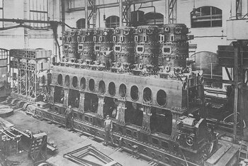

8 часов назад, Аргентум сказал:
Да уж. А ответ до сих пор ищут? Они же тогда, в 1945, решили детергентами бороть явление?
Все должно быть просто и логично, как в статье 80-ти летней давности)))
Поскребли по сусекам канавкам, набрали мешочек отложений, растворили, протитровали, нашли, что там сплошные кислоты. Что делать? Ясен пень щелочью нейтрализовывать!:good2:
А сколько этих «явлений» было в то время в судовых крейцкопфных дизельных двигателях высотой с 3-х этажный дом на высокосернистом топливе? Решили, что детергенты должны вместе с топливом гореть синим пламенем, чтобы уже при сгорании сразу же и подавлять всю эту гадость)))
